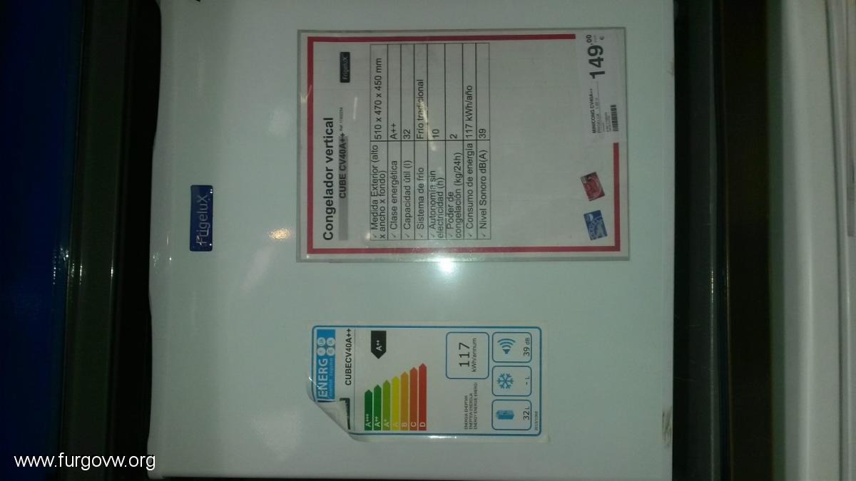

Hola, he visto la frigelux 50 en eroski a 139€,10€más barata que en carrefour y un dos o tres euros más que en miró, por si alguien le interesa y no hay miró en su ciudad y si eroski.pregunte y dicen que pueden pedirla pero que tarda 10 o 15 dias.tambien vi un mini  congelador frigelux  también por 149 € del mismo tamaño que la nevera,os dejo una foto de l mini congelador a ver que is parece...
Saludosss
Perdón pero la foto salio de lado .fotografo .nono
manuelcastagnal
Yo había oído q si puedes comprar un mini congelador y apañar el termostato es mas eficiente q una mini nevera, por el aislamiento
