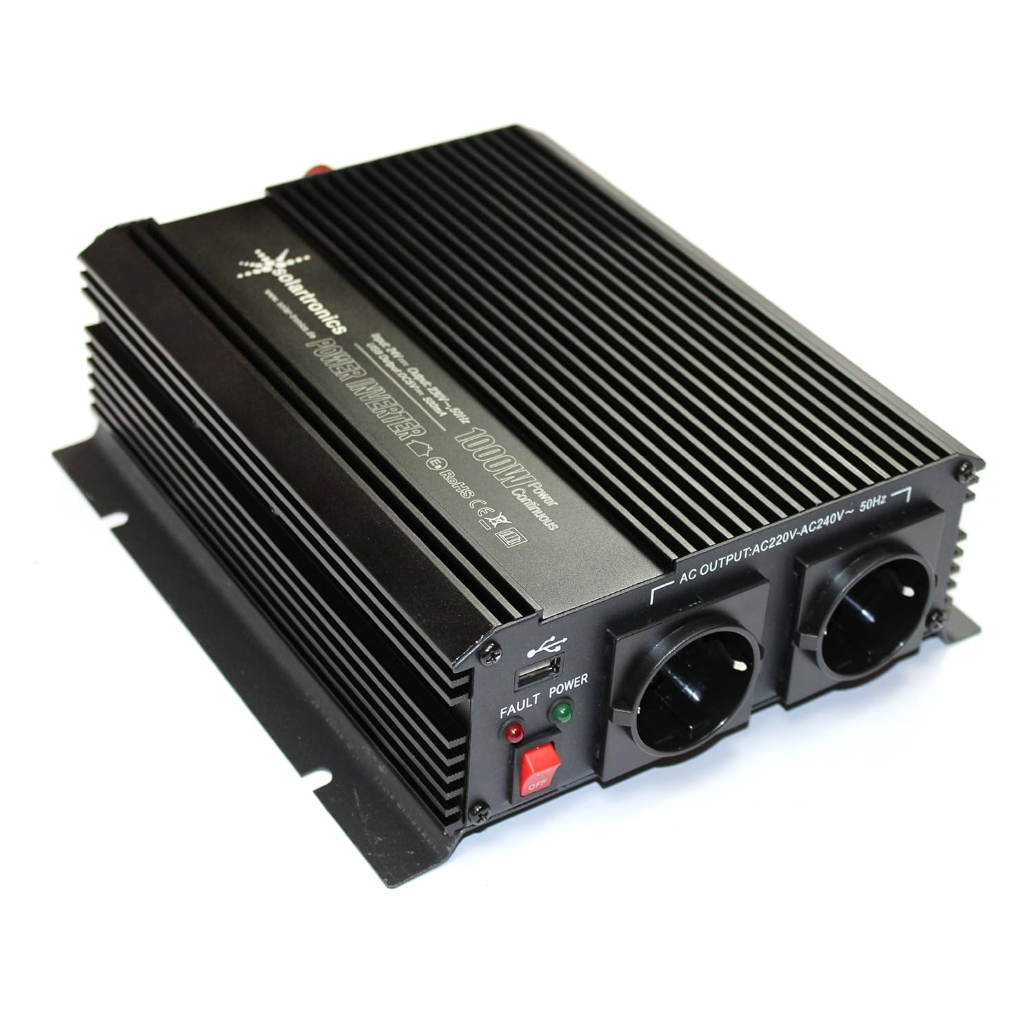

Estaba a punto de comprar el inversor ¡pero he visto que muchos de la tienda solartronics se queman a la primera de cambio!
He visto que hay varias marcas dentro de la tienda de solartronic, la nevera que usaré será una de 100L y 146Kw/año (supuestamente unos 17Wh, supongamos 30Wh).
Me da igual comprar 1000W que 1500W, preferiblemente el más barato si hay mucha diferencia, pero lo que busco es fiabilidad y que no me deje tirado en mitad de un viaje.
A ver si podéis arrojarme un poco de luz.

Como se ha comentado 1001 veces ya en este hilo y otros, la tienda de ebay de solartronics no sólo vende los inversores alemanes de esa marca, sino que también vende otros, que son los que cascan.
El bueno es el que es más cuadradote y negro y tiene la inscripción de Solartronics en la etiqueta.
ESTE Y NO OTRO (Indiferentemente de la potencia máxima):

Ostras hasta ahora no me había fijado en que el solartronic es exactamente igual que el de Luluka, la carcasa con los aletines iguales, la tapa igual, los led, el interruptor y supongo que el puto pitido!! La única diferencia que veo es que en el de Luluka uno de los enchufes no es el conector europeo, es universal, creo que acepta inglés, americano y australiano.
¿Por cuanto sale ese inversor? En luluka creo recordar que pagué 105€ por el de 1200w con picos de 2400w y puede mantener no se cuantos minutos 1500w.
¿Por la parte de las conexiones trae un conector con tres pines para poner un mando externo que venden? ¿Alguno se ha hecho uno propio?

Gracias adric, ya he comprado el de 1000W directamente desde su web, algo menos de 74€ han sido.
¡Ahora a ver si no tarda demasiado en llegar y este fin de semana lo dejo instalado! .panico
No, no es el mismo, jajaja. el de 1000W/2000W sale en unos 75€ y va de lujazo

De nada hombre. En su web es dónde yo lo compré; está en alemán, pero tirando de traductor haces la compra perfectamente y te ahorras unos €. Tarde aviso, pero yo habría pillado el siguiente ... más vale que sobre que que falte ...

La caja es una copia exacta :D
