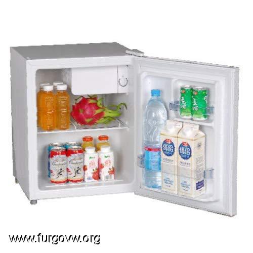

el.kiyo
Cita de: redrum en Julio 06, 2009, 21:05:39 pm
muy interesante el post, a ver si pones alguna fotillo de la nevera ;)
saludos!
creo que es esta
http://www.amazon.fr/FRIGELUX-CUBE-50-B-R%C3%A9frig%C3%A9rateur-Table-Top-litres/dp/B001FZ4Q0Y
alucino con vosotros y con vuestro chispa-dominio !!!  .palmas
wakavao
Cita de: el.kiyo en Julio 07, 2009, 06:10:37 am
creo que es esta
Efectivamente, esa es la misma que yo tengo.
