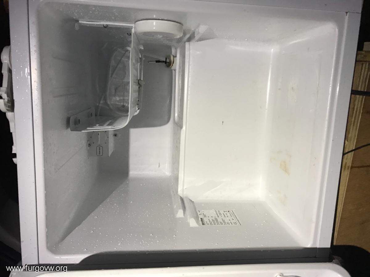

Quiero hacer una cubierta a medida para el congelador de la nevera.
Tengo las medidas y dudo que encuentre algo echo.
Básicamente es para cuando meto hielo y apago la nevera,
que no moje todo.
Incluso al volver a congelar que no se quede pegada la plancha de hielo al fondo del congelador.
Si pudiera ser algo tipo huevera para que el agua de cada cubito no se mezclase, sería perfecto
La parte izda de la foto es la superior realmente
Se agradece tu grano de arena para camperizar mi C8 de 2010
http://www.furgovw.org/index.php?topic=320140.msg3996086#msg3996086
DuqueDeHerrera
Mira a ver si te sirve una de esas bandejas que tienen en los viveros para sembrar los plantones.
Las que son de poliexpan a veces vienen sin el agujero del desagüe.
