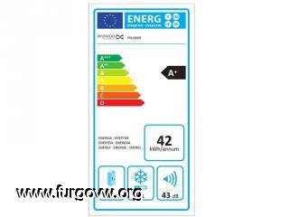

sigo mirando neveras y he vizto esta el consumo es muy bajo.
http://www.carrefour.es/frigorifico-mini-daewoo-fn-065r/350907220/p
Juank76
Cita de: jjota en Julio 15, 2016, 16:59:23 pm
yo llevo una daewoo fn de 100 litros y en cuanto a consumo estoy encantado.
ok gracias
ahora a decidir entre las candidatas 4 y descarto da del corte ingles que creo que es la que mas consume de todas
cube50++ de carrefour
daewoo FN-065R carrefour
Jocel JF 50 de media markt
kunft de worten
