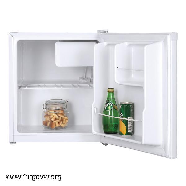

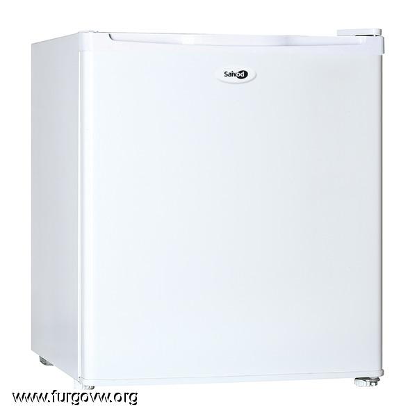

Que opinais de esta nevera, tengo el compresor aleman de 1000w

Lo mejor me sale por 70€ nueva

Es la que tengo yo y va al pelo con un inversor de 1000w. Creo que cumple muy bien con las "3 Bs", y en parado me duró 2 días con una batería de 120Ah, no estando al 100%, en posición 3-4 de frio (sobre 5).
Que la disfrutes!

Yo también la tengo, enfría mucho, la verdad es que nunca he comprobado su consumo, lo máximo que ha estado tirando de baterías ha sido 24 h, así que con 100 Ah como mínimo 24 h,
