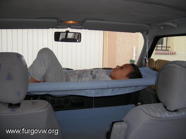

Las camas de las fotos . Estaba pensando en amarrar las cuerdas al agarradero de manos que esta encima de la ventanas.
Creo que Ese agaradero va a la chapa de la furgo. Creeis que puede aguantar 30 kg de peso?????
MARKICHO
Pienso y creo que no me equivoco, que no tienen que aguantar 30 kg de peso, sino que entre los cuatro puntos tienen que aguantar 30 kg de peso, así son sólo 7 kg y pico, yo con dos remaches del 8 para rosca de 6 llevo al niño de 25kg a más a más la cama, y de momento no he visto nada raro. Mas o menos llevo ese montage en la furgo.

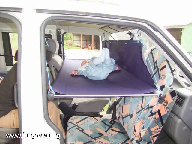

Yo tengo una hamaca atras y es una muy buena solución
Te pongo un par de fotos y si necesitas alguna aclaración me dices.
Con el asiento cama extendido
con la cama preparada
Por la mañana con los peques despertando y el mayor en su hamaca.
http://www.furgovw.org/index.php?action=post;topic=168312.75;last_msg=2291198#
El pequeño duerme con nosotros y dormimos los cuatro de cine.

Pues no  es que no se me ocurriera. Lo que pasa es que  soy de leer antes de dormir, y con la cabeza en la luna trasera puedo apoyarme, podemos, para leer un poco antes de que Morfeo nos  invada. Pero si, la idea es esa. ¿Me podrias decir con qu´´e materiales hiciste la litera-hamaca?
https://planeadorabajo.wordpress.com/ Dibujos animados vistos por un padre.
Katzo
El cuadro con unos tubos de un perchero con ruedas de esos que venden en Ikea o Leroy Merlin...
La tela he usado una tela de un mantel de algodón gordo, pero tras el intensivo uso del verano se ha cedido por el medio y estoy pensando en buscar una nueva tela algo más rígida y resistente, pero que sea lo menos plástica posible, por el tema de transpiración.
La cuerda es cordino de escalada de 3mm y unos mosquetones de los que se usan para llaveros.
Dos de los amarres al techo son los que ya tiene la furgo para una red de maletero, los otros dos los he tenido que hacer.
He metido unos remaches roscados de 8mm y he sacado un par de pletinas por el hueco entre el panel del techo y el panel de la columna lateral trasera.
Lo que más trabajo da es encontrar el material para hacer el armazón de la hamaca y las uniones del mismo...

Hola, ¿porqué no pruebas con tela de toldo? la puedes encontrar en un monton de sitios, es dura, segura y menos propensa al estiramiento que dices. si encuentras retales en algún mercadillo te saldrá por cuatro perras...  ;)
Katzo
Gracias Draguan, me lo anoto y veremos si doy con la tela...
