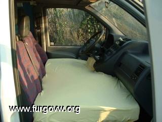

yo me estoy haciendo una con una madera y dos crucetas, desde el enganche de la red ultimo en la traffic, quedara una cama de unos 160-130, segun lado x 50-60cm ancho y a una altura de mis pies 35cm, a ver si aprendo a poner fotos y cuando eso pues pongo alguna.

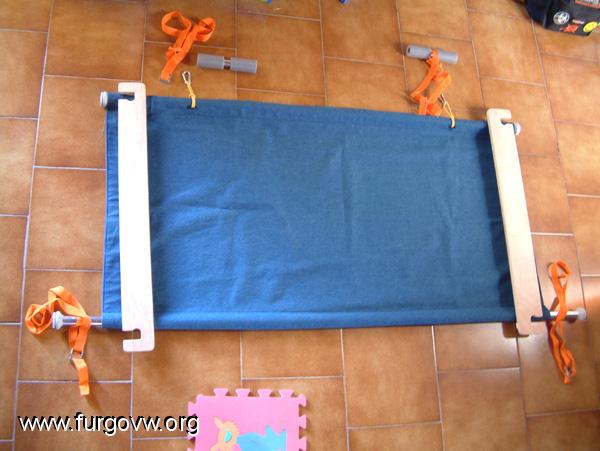

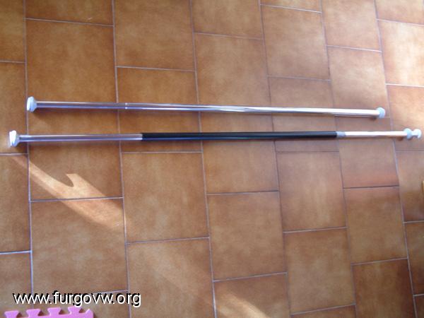

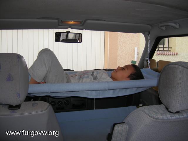

En el foro francés T4 Zone he visto estas fotos que quizás te inspiren algo...
Comenta que las barras son de las de cortina de ducha, pero personalmente yo utilizaría unas con más grosor o si no metería una de por ejemplo 16 mm dentro de una de 19 mm, que entran perfectamente.
Otros modelos...
Y esta de una Renault Espace que parace un submarino...

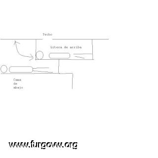

Una idea, no desarrollada puede ser algo como esto:
Perdonad el dibujo... :-[

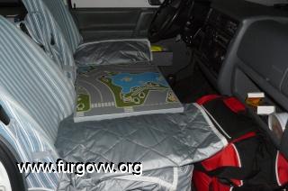

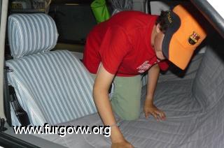

Nosotros despues de mirar literas y literas para niños vi también en el foro T4 Zone francés algo tan sencillo como esto....

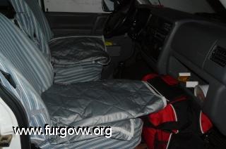

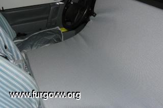

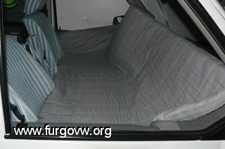

Sin comprar nada y sin usar ni una herramienta empecé a montar una cama en los asientos delarentos...
Como la idea es no usar el techo elevable por los motivos que sean (discrección, mejor aislamiento por ruido,...) los aislantes del techo elevable junto a las bolsas que siempre llevamos con la ropa nos pueden servir para "nivelar los asientos.
Para el espacio que queda entre los asientos coloco nuestra mesa-puerta-corredera, que además es extraible. La mesa original de la Cali T4 también serviría.
Posteriormente ponemos la "mitad" de la colchoneta original de la litera de arriba.
Por último la colchoneta "suplementaria" de Ikea que llevamos siempre arriba para mayor comodidad del chaval que duerme arriba, y que aprovecha al máximo el espacio que permite el techo elevable.

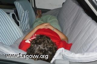

Aqui el chaval acomodandose...
Aqui ya acomodado...

muy buenas ideas, nosotros tb pensabamos en algo asi como dos hierritos y una loneta, con un fino colchon, el problema o duda, de donde colgarlo, un gancho cogido a los plasticos embellecedores dela furgo aguanta??
apoyarlo arriba de la puerta como esa tabla k se ve ahi ¿no jode la puerta? nuestro peque solo pesa 9.500kgs, y por ahora lo aguantara pero y luego, ya k hacemos algo quiero k por lo menos dure

Mira, yo todavia lo estoy proyectando pero el anclaje serán los agujeros para el porta red que lleva la furgo (trafic)

yo lo k me he preguntado es si se puede aguantar en los cinturones??, como la cama de yatoo, k se cuelga de ahi y parece k aguanta, y los otros dos anclajes encima de la guantera del coche

k guapo se ve, pero me imagino k esos enganches estaran cogidos a la chapa del coche y luego al plastico embellecedor, no?? pk poner todo ese peso del plastico como k es mucho+
gracias inuk por traducirnos siempre ese foro frances, k yo me lio mucho cuando he intentado entrar en el
