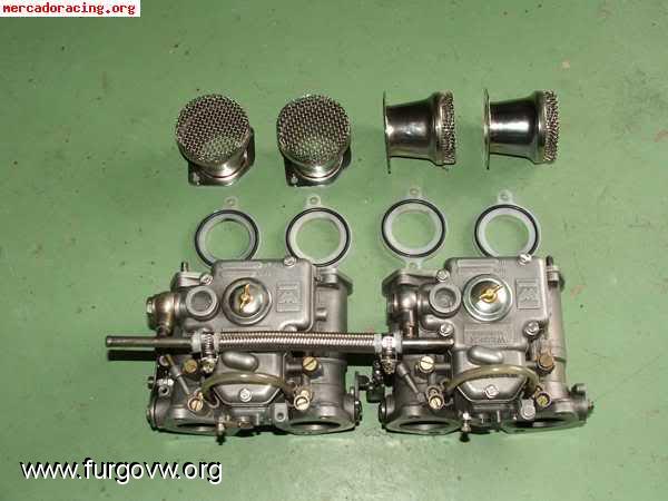

si le pones unas trompetas como estas mejorará la entrada de aire

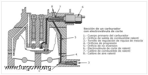

tienes que regular el tornillo número 3
