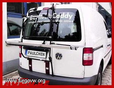

El caso es que vi del mismo fabricante la misma opción para la V.W. Caddy:
y estoy dándole vueltas a la posibilidad de hacer una ñapa en el caso que en Aubu/Paulchen me confirmen las dimensiones (ya hablo de una solución a largo plazo...).

El problema como te apuntaba son esas opticas que te invalidan cualquier posición de bici horizontal entera (sea paulchen, feuvert o cualquiera de las comerciales) si no pones las engorrosas y voluminosas placa y luces suplementarias; puedes ir de pirata, pero luego te expones a los amigos de verde o los azules  .panico
La Caddy, transporter y casi todas las furgonetas VW tienen un diseño de opticas bajo que salva el "obstaculo"
Con porton simple o en la puerta fija que tienes podrias poner -con tiempo y paciencia- un portabicis adaptado para poner las bicis verticales (1 a cada lado en el primer caso y las 2 juntas en el segundo), con rueda delantera desmontada, porque veo también que la matricula esta en la puerta grande....
