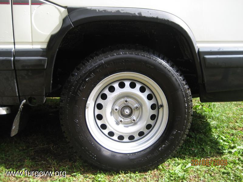

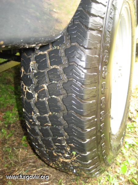

ferrandinski
Octubre 16, 2009, 03:52:45 am #39 Ultima modificación: Octubre 16, 2009, 03:57:46 am por ferrandinski
ya tengo las llantas de 15" montadas desde el verano. Le he puesto unas 195R15 de la marca KUMHO modelo ROAD VENTURE AT KL 78. Son las únicas que he encontrado en esta medida con dibujo AT, REINFORCED, índice de carga 100 y velocidad S, por lo tanto son homologables para la T3
He modificado el inicio del hilo con los datos de llantas MEFRO, precios y datos de contacto por si alguien quiere comprar llantas de 15" o 16" directamente a fábrica sin pasar por Busschmiede o Jaegger y ahorrarse unos euros
aquí pongo unas fotos

Mikel_24
Cita de: ferrandinski en Octubre 16, 2009, 03:52:45 am
Coño, ¡menuda novedad! Joder si es que esas ruedas las puedo montar hasta yo... (por índice de carga y velocidad digo). Además son 3mm mas grandes que las mías... mmm. Para arena y esas cosas, van mejor mas anchas, pero para campo en general estas 195 suenan muy bien. Habrá que tenerlas en cuenta.
Ojo que cuando hablamos de neumáticos M+S, con que el índice de velocidad de la rueda sea superior a la velocidad máxima del vehículo según ficha técnica ya es suficiente. No así en caso de ruedas normales (sin marcaje M+S), en ese caso han de tener el mismo índice de velocidad que las ruedas de serie.
Me he fijado y en Neumaticos Online a las Khumo Road Venture las clasifican como neumático de verano (y no indica si tiene marcaje M+S), mientras que a las Marshal KL78 (también 195 R15 100S) las marcan como neumático para todo el año (es de suponer que llevan marcaje M+S).
Cuidado con eso.
Un saludo,
Mikel
ferrandinski
me he fijado en mis ruedas y sí que llevan marcaje M+S
saludos
