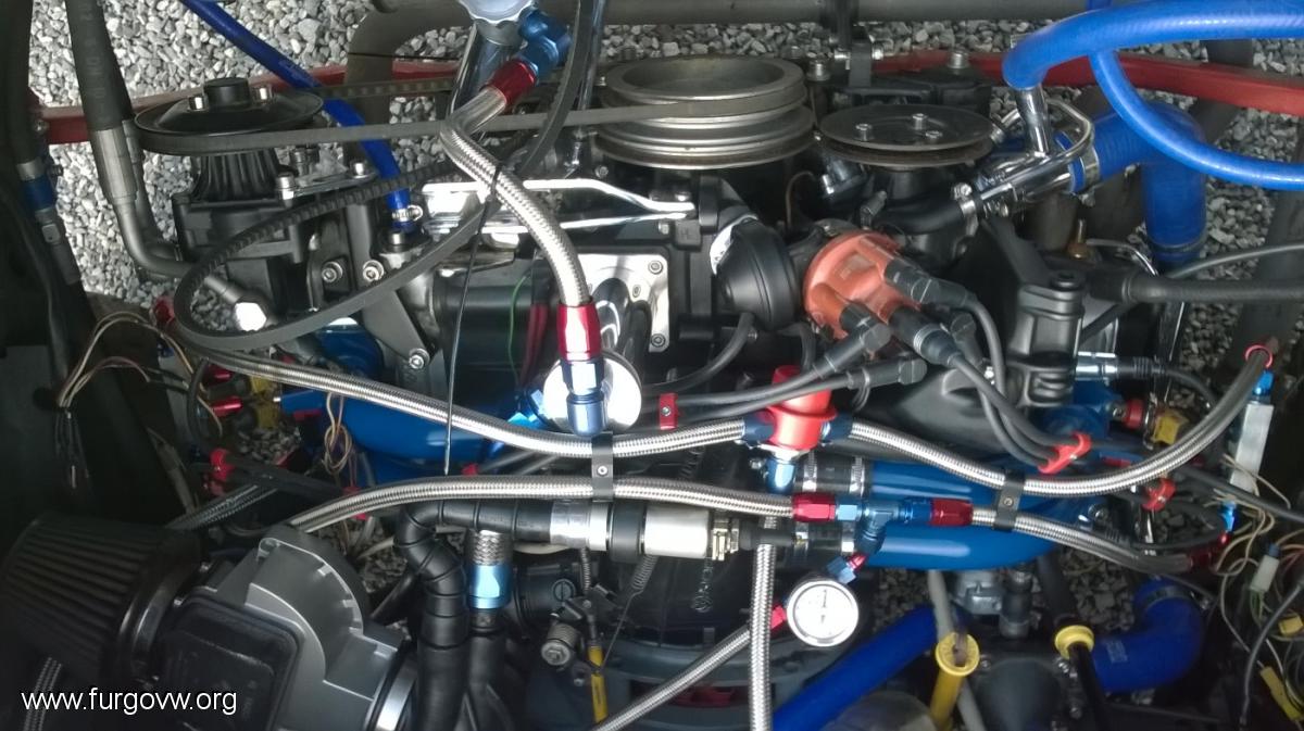

Ya lo tengo todo montado. Pierde un poquito por un par de racores, así que toca encargar otros más fiables. Ya están de camino.
Os pongo una foto del motor tal y como está ahora.

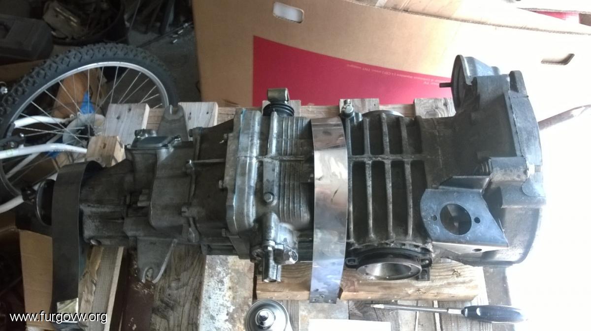

En otro orden de cosas, ya me ha llegado la caja de cambios de Syncro de "Chez Nito", rodamientos y grupo nuevo, relación 5,83. Cortita, cortita para mover agusto los ruedones y la célula...
Os pongo también un video que me ha mandado Nito de como estaban los rodamientos:
https://www.youtube.com/watch?v=-hCM6WtADW0&feature=youtu.be
Y si queréis ver más fotos de como estaba la caja, pasaros por el blog, que hay unas cuantas y me da pereza subirlas todas aquí!!!! ;D ;D

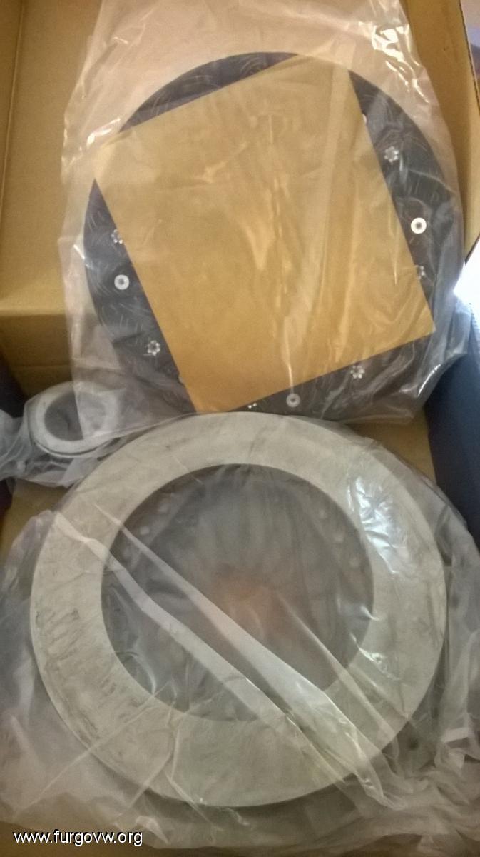

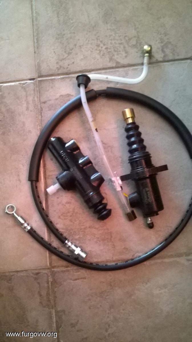

También me empiezan a llegar cosillas para cuando coloque el embrague...
