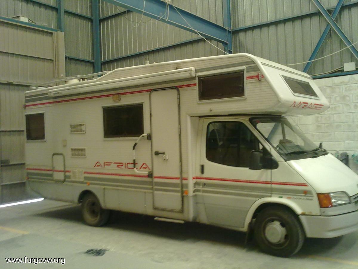

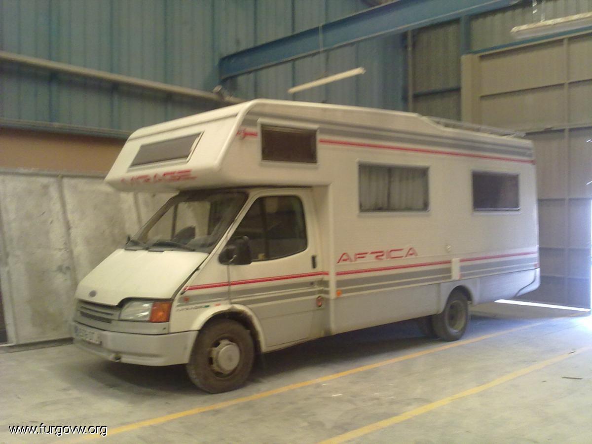

Yo ya estoy tomado medidas:

Eso es con lo que te mueves ahora??

Cita de: Speed Master en Octubre 29, 2013, 00:29:21 am
no, eso es lo que tengo en este momento para restaurar...
