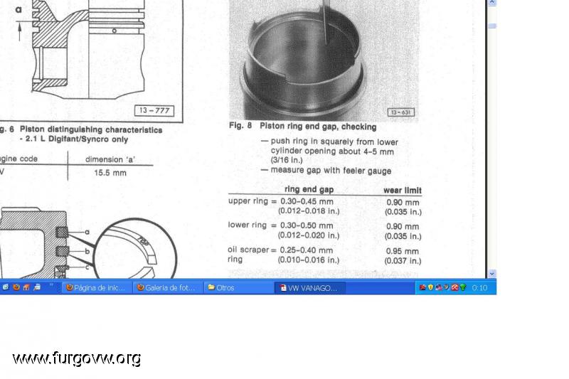

CitarTienen que tener una tolerancia de entre 2 y 5 centésimas, y una máxima de 1 décima. Yo he intentado introducir una galga de 5 centésimas y no entra en ninguno de los dos, así que buena noticia!!!! Ahora tengo 5 rascadores, por si vuelvo a cagarla... .meparto .meparto
No olvides medir la apertura de los segmentos montados en las camisas (tan importante como la holgura en los alojamientos del pistón). Esta medida realmente te dará una idea de si tus segmentos tendrán buena compresión -o no- en las camisas en las que van a pasar sus próximos millones de ciclos.
Según el manuelo ...
... hay valores para cada uno de ellos.
