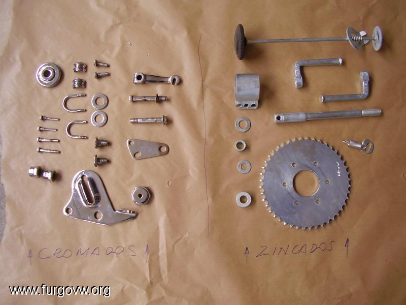

Eso mismo... uno ya me ha contestado. Os pongo la respuesta:
"Hola, saldría entre 150-180€. El precio es de pulir y cromar. Si realmente están bien pulidas saldría más barato. Hay que tener en cuenta que cualquier defecto que tenga la pieza el cromado la resalta.
Un saldudo."

Respuesta de otro cromador: 180 euros más IVA.
Respuesta de Benahadux: Hola Juan. Si lo manda todo pulido le cobramos 70E por todo. Un saludo .palmas .palmas
Vespaboy, eres un fiera. Sabes que tal trabajan?? En principio doy por hecho que las piezas van a venir igual que vayan, pero con más brillo. Si las dejo mal pulidas, vendrán mal cromadas... .nono .nono

Yo he tratado con 3 empresas de cromados. La primera era un señor de Donosti que tenía el taller al lado de la catedral del Buen Pastor. Hice los cromados de la Ossa, y no me los dejó muy finos. La segunda vez, los hice con la segunda empresa de almería que te pasé. El acabado bastante bueno.
Esta última vez, lo hice con Benahadux, y se pasaron un poco puliendo. Por lo demás, el resultado bastante bueno. Ahora, el precio sin competencia, y en una semana tenía todo hecho. Además, te envían las piezas contra reembolso por correos. Mi consejo, es que te las pulas tú mismo, que eres un fiera y matas 3 pájaros de 1 tiro:
-->Te sale más barato.
-->no te vas a pasar puliendo las zonas críticas.
-->Conociéndote, lo vas a pulir con mucho mimo. Esto es como pintar, si preparas bien la superficie, la pintura queda bien.
El problema es que según que pieza no es fácil de pulir si no tienes la herramienta adecuada. Si está bien pulido, el resultado es impresionante.
Otro consejo: cuando las mandes, mete cada pieza en una bolsita numerada, y cuando las recibas haz inventario. Yo les suelo mandar dentro del paquete una ficha con la relación de piezas que van, de este modo ellos cuando te las reenvian pueden controlar que no falta nada. Nunca me ha faltado ninguna, pero es muy fácil que te pierdan alguna y no te des cuenta hasta el día que la quieras montar y...
Espero que te sirva de ayuda!!

Un ejemplo de piezas mal pulidas y cromadas . Me lo hicieron en Donosti. Están cromadas sin haberlas pulido bien.
Los zincados me los hicieron en Andoain. Carísimo, no recuerdo cuánto me cobraron por eso, pero me chulearon a la cara...
