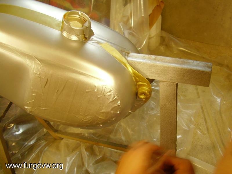

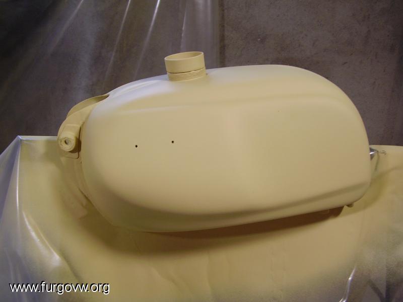

Mirar lo que se puede hacer con esa cinta.

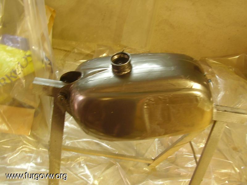

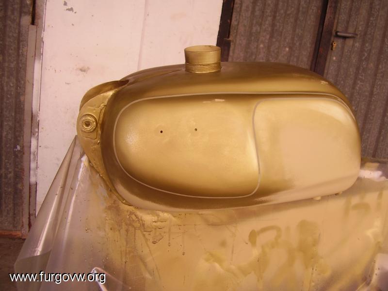

Partimos de un depósito de una moto con los "bollos" quitados, lijado e imprimado. Esta imprimación es muy gorda, y cubre muchas imperfecciones:

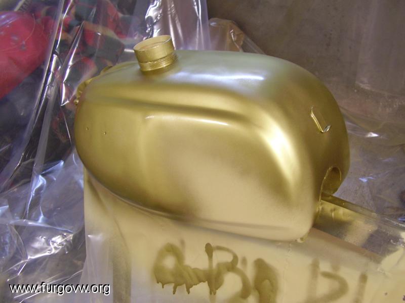

Pinto alguna parte del depósito de color ORO. Esta parte va a ser en el futuro unos "filetes" de color oro. Al final lo veréis.

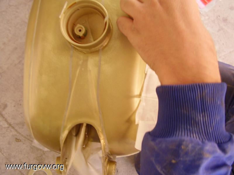

Es ahora cuando cojo la famosa cinta y dibujo los filetes:
Los véis, no??

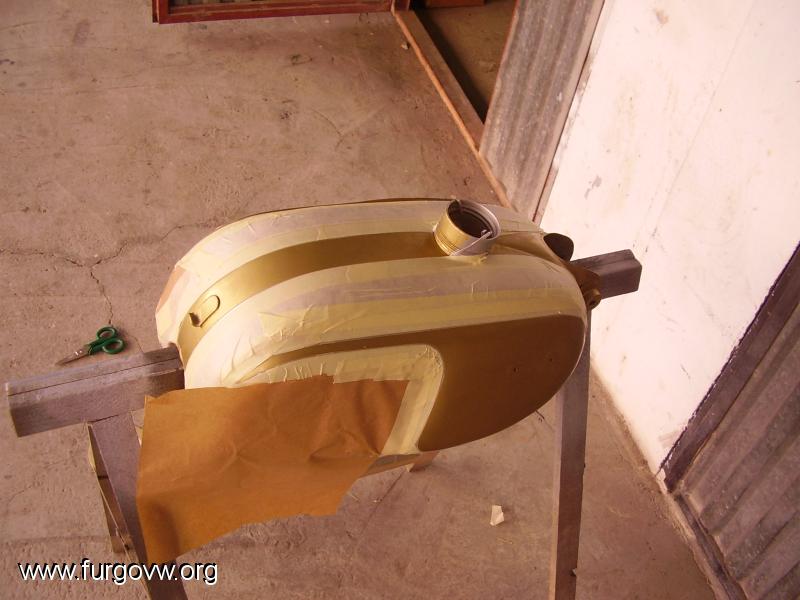

El depósito va ser gris claro, gris oscuro y oro. Además, como son metalizados, después tendré que añadir barniz o laca.
Voy a tapar todo que quiero que sea gris oscuro anstes de pintar el gris claro...
Y a meter pintura gris claro!!!!
Retiro la cinta y ahora tenemos el depósito gris claro y oro:

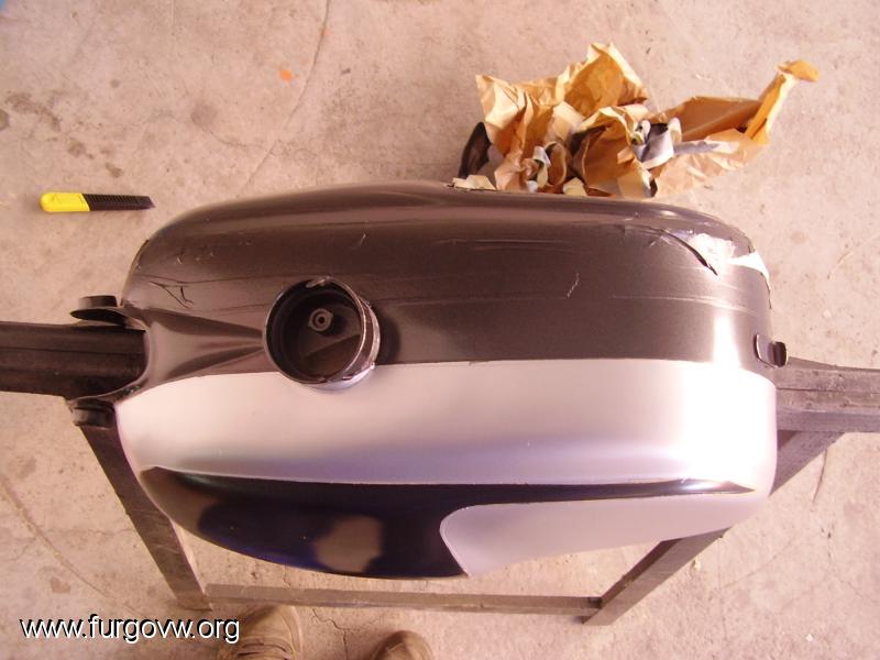

Y ahota toca tapar todo lo pintado de gris plata:
Y una vez tapado, metemos el gris oscuro...

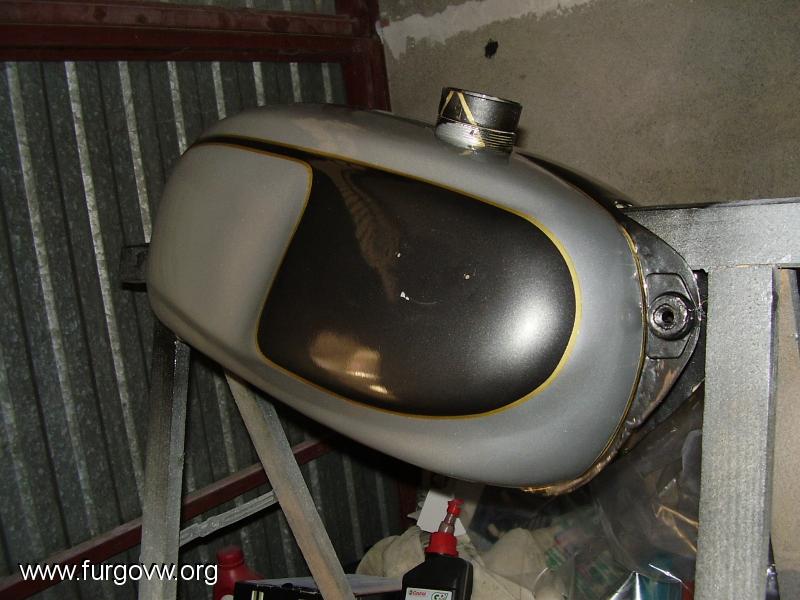

Ya hemos pintado!!! Ahora a desencintar y ver el resultado...

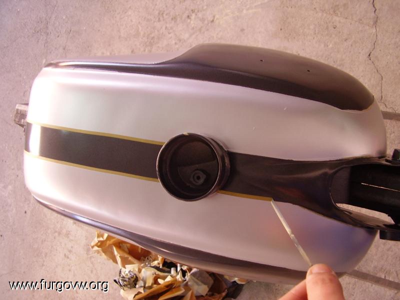

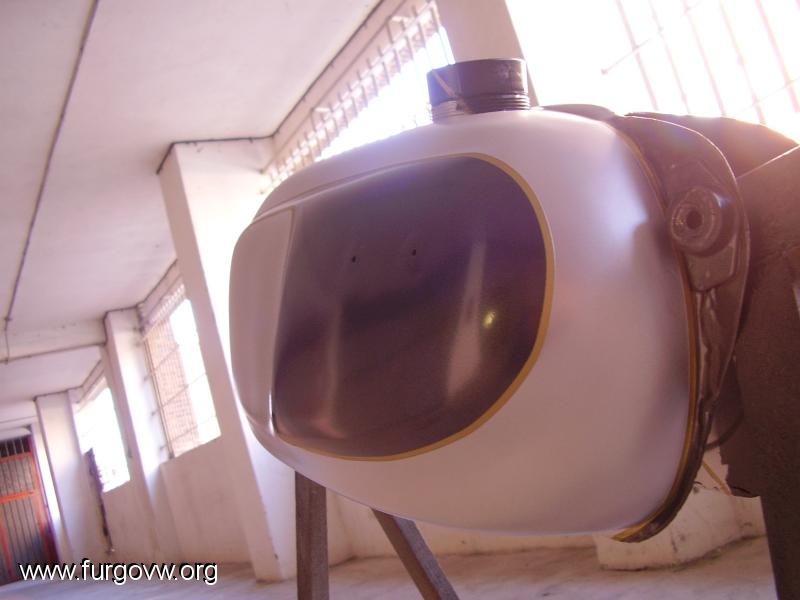

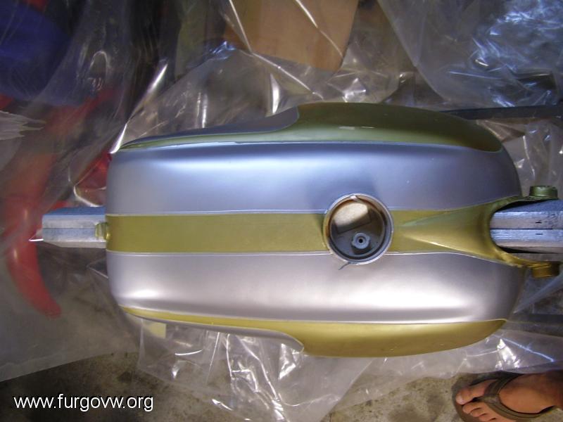

Primero sacamos a la luz las partes gris plata:
Y ahora viene lo mejor. Empezamos a quitar la cinta fina de vinilo y aparecen los filetes!!!
magia!!!

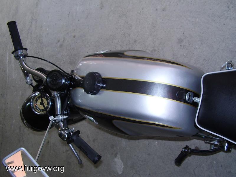

Ahora sólo falta echar la laca ya está terminado
Y montado....
Espero que os sirva de inspiración. Además, es mucho más fácil hacer líneas rectas en las furgos!!!

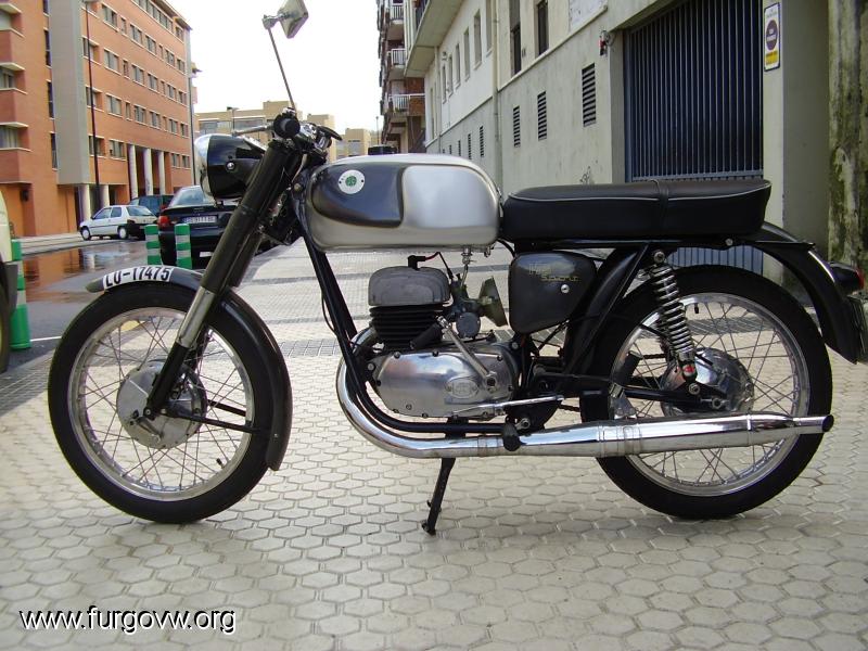

Joder a mi me gusta, ya pasaras info de la cinta, pero lo ke mas me gusta es esa OSSA .... clasicon :D

Por cierto, podias poner alguna fotillo de la Ossa entera!  .fotografo
