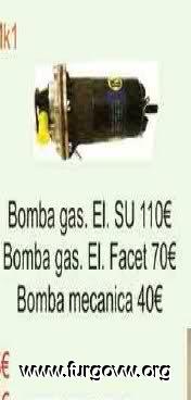

 HE ESTADO BUSCANDO UNA FOTO DE ALGUNA BOMBA DE CAUDAL,SOLO ENCONTRE ESTA
http://img174.imageshack.us/i/bombagasolina5fp.jpg/
YO EN MI MINI IBA A PONER UNA COMO LA QUE TU TIENES Y ME DIJERON QUE NI LOCO,PORQUE ES DE PRESION Y ME CARGARIA LA AGUJA DE LA BOLLA DEL CARBURADOR,PONIENDO UNA DE CAUDAL,(ES COMO SI FUERA UNA MIXTA YA LO VERAS ,ES LA MITAD ELECTRICA Y LA PUNTA ES UNA MECANICA)..
SI TIENES ALGUNA REVISTA (AUTOFOTO,O ALGO ASI)EN EL ANUNCIO DE CARS BY SYMON...ES UN PROBEEDOR DE MINI PERO BUENO,SALEN ESAS BOMBAS,SEGUIRE BUSCANDO HABER QUE ENCUENTRO.....

las bombas de presion son para los coches de inyeccion que necesitan una presion mayor,para la rampa de inyectores o el mono punto,
si le pones una bomba de esas a uno carburacion lo que puede pasar,es que se quede clavada la bolla del carburador arriba o por lo contrario como se quede clavada en abierto te saldra gasolina por todos los lados,(independientemente de que falle o no,no va bien)....
-Con una de caudal(es como una electrica pero en la cabeza es macanica,lleva una leva en el interior del cilindro)conseguimos un arranque sin estarter ni nada,ya que al meter el contacto oiremos un ligero toc,toc,toc,toc.....hasta quel circuito se carga(de 3 a 5 segundos)y para de sonar, una vez en marcha la bomba va trabajando segun va bajando la presion del circuito(en las electricas es continuo siempre el mismo caudal),ventajas que el motor tiene menos friccion,no trabaja tanto la bomba ya que va a demanda no existe tanto riesgo de que se quede clavada respecto ala mecanica o que se rompa la menbrana,facil colocacion un positivo al contacto y negativo a chasis.......
PD: abstenerse los puristas eso no entra en sus.......yo la llevo montada en mi mini y va de fabula cero problemas.......
