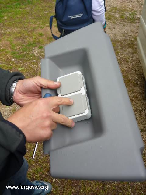

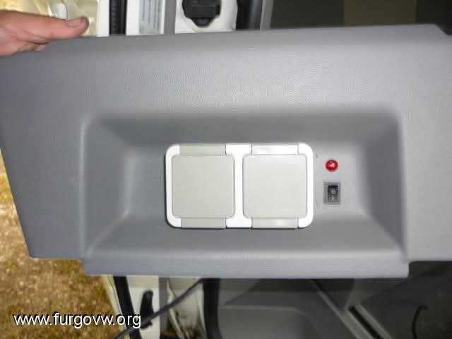

Yo quería colocar dos enchufes con tapa, para que no les entrase mucha mierda, y elegí una base de dos tomas para exterior, de las que se usan para jardín o en garajes. En la foto, Pronillo1963 presentándola en la tapa del asiento:

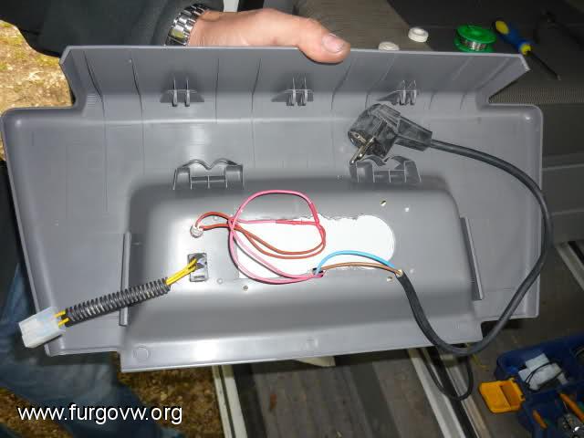

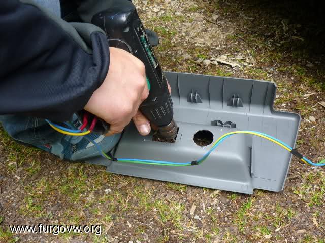

Lo primero, hacer el hueco en la tapa de plástico del asiento para pasar los cables a la toma, el interruptor y una lámpara de encendido de color rojo:

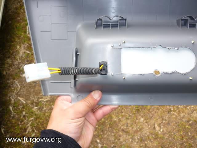

Como era el segundo intento de instalación (después de lo del Fraron), solo había que adaptar un poco los agujeros que ya hicimos...

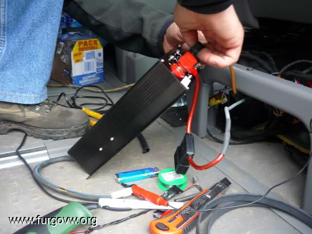

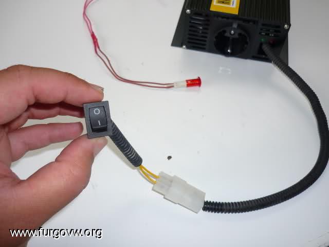

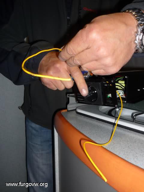

Luego se desmontó la tapa del inversor para extraer el interruptor y prolongarlo hasta la tapa del asiento:
Así queda la conexión, con un conector para poder quitarlo sin problemas de empalmes:
Ya colocado en la tapa:

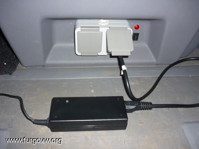

Para unir la toma de enchufes con el inversor usamos un cable reciclado, así como la luz roja de encendido. Así queda por delante:
Y por detrás:

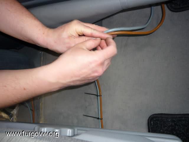

Los cables que vienen de la batería los pasamos por debajo de los asiento. Como llevo moqueta, luego no se ven.

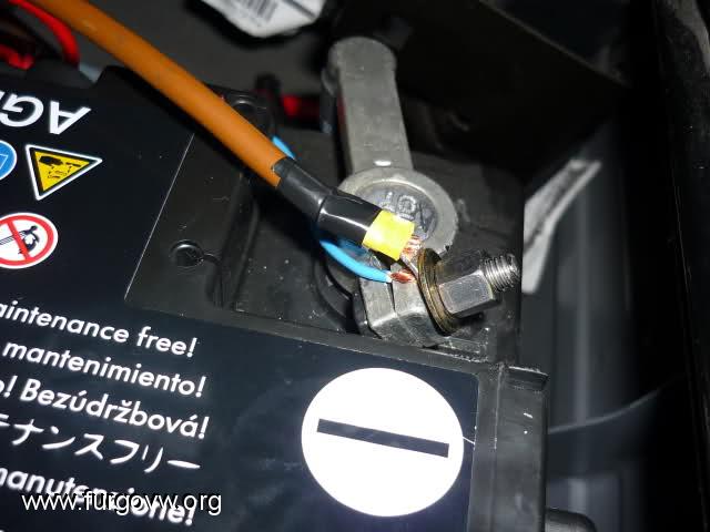

Conectados a la batería auxiliar con conectores directos a los bornes:

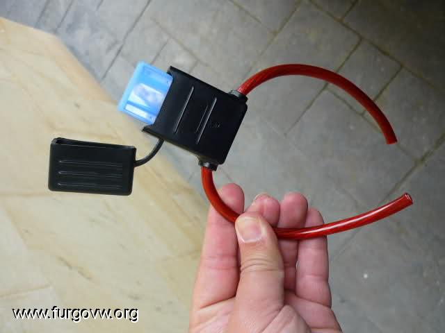

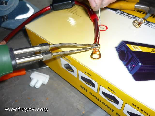

Portafusibles aéreo en el positivo, con fusible de 60 Amperios. En principio lo pongo de 60 porque no tengo previsto enchufar nada que sobrepase los 600W. Si en un futuro instalo un microondas, o si conectando algo gordo salta el de 60, pues le meto de más amperaje. De momento tengo de repuesto otro de 60 y uno de 80...
Luego las conexiones. Con conectores tipo borne soldados y protegidos con funda termo-retráctil, muy profesional!

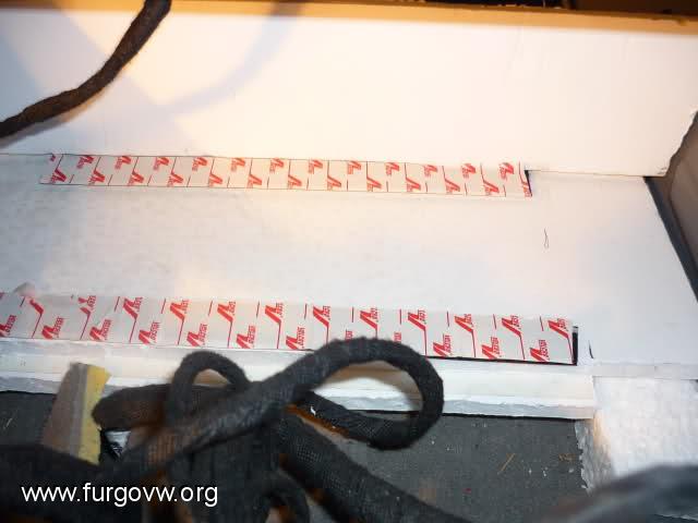

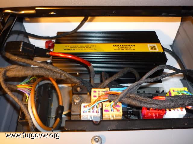

Una vez conectado a la bateria lo probamos y lo presentamos en el hueco de debajo del asiento del copiloto. Problema! Al colocar el inversor a lo ancho, roza con las tuercas de la base del asiento, y con la propia base del asiento que es metálica, haciendo malcontactos y soltando alguna que otra chispa...

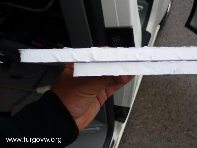

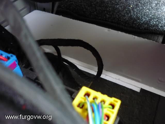

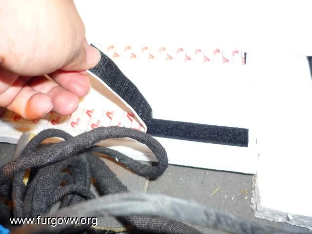

Decidimos hacerle una base para aislarlo. Utilizamos cartón-pluma y forexpan para el suelo y para una pequeña pared delantera, unido con cinta de doble cara:
Pegamos el inversor a la base con velcro adhesivo y... perfecto!
Y este es el resultado:

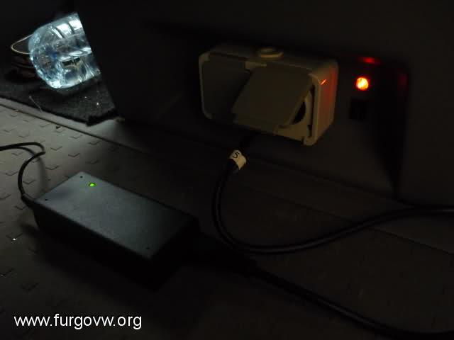

Aqui funcionando m¡entras pruebo el portátil:
Y esta medio a oscuras para que se vean las lucecitas...  .meparto
