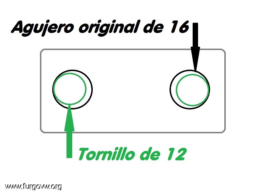

Hola, reactivo el hilo para una duda: Los tornillos que se han usado en diferentes montajes son métrica 12. Los agujeros del brazo de la mia lleva unos tornillos mucho mas gordos. No los he podido medir con el pie de rey pero la llave para aflojarlos es del 22!. Todos teneis esos agujeros? no ajustan los tornillos a los agujeros? Poneis un casquillo para compensar la diferència de diàmetros?

De todas formas, y para contestar a Sherpa, se puede instalar el kit que propone Luis Charco sin pegas con los tornillos de 12 en los agujeros de origen, aunque sean de 16, ya que quedan alojados en los extremos, y no bailan en absoluto. Una vez apretados, quedan como si fueran de fábrica. Para ello es muy importante que los tornillos sean de paso fino y que lleven unas buenas arandelas en la parte de la mangueta.
Te dejo un dibujo que preparé para ilustrar ésto para algunos clientes. Un saludo.

Muchas gracias Ex-jeeper. Ya tengo las pinzas Lucas 54, en este caso de ibiza TDI. He encargado los tornillos y tuercas M 12, paso 150 , dureza 12.9 de 60mm. Ahora estoy en busca y captura de discos 280. Como aqui, Catalunya, el martes es fiesta, hasta el miercoles nada... Los casquillos los mecanizare de una barra de hierro y listos. Antes de montar las pinzas Lucas 54 veré si encajan unas Girling60 de doble pistón de los antiguos Audi Quattro V8. Si cuadran puede ser una pasada. La separación entre taladros es la misma. A ver que pasa.
