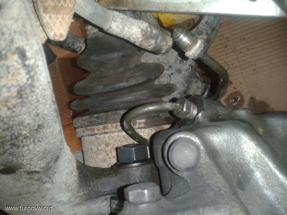

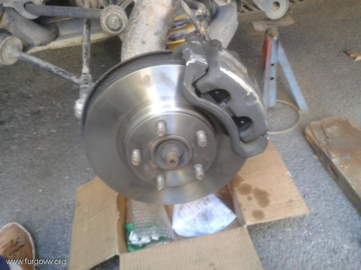

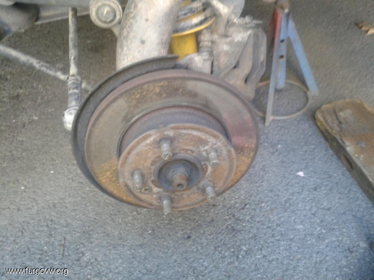

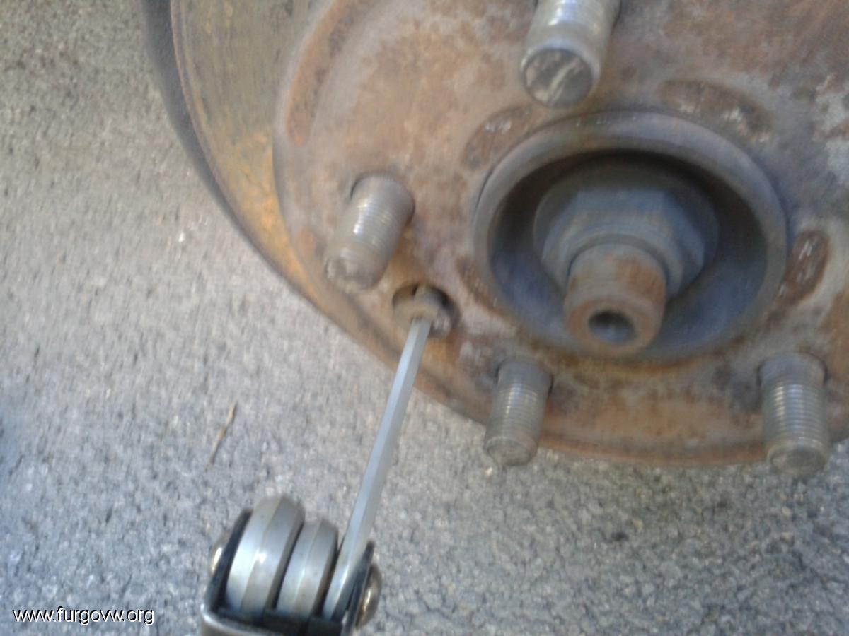

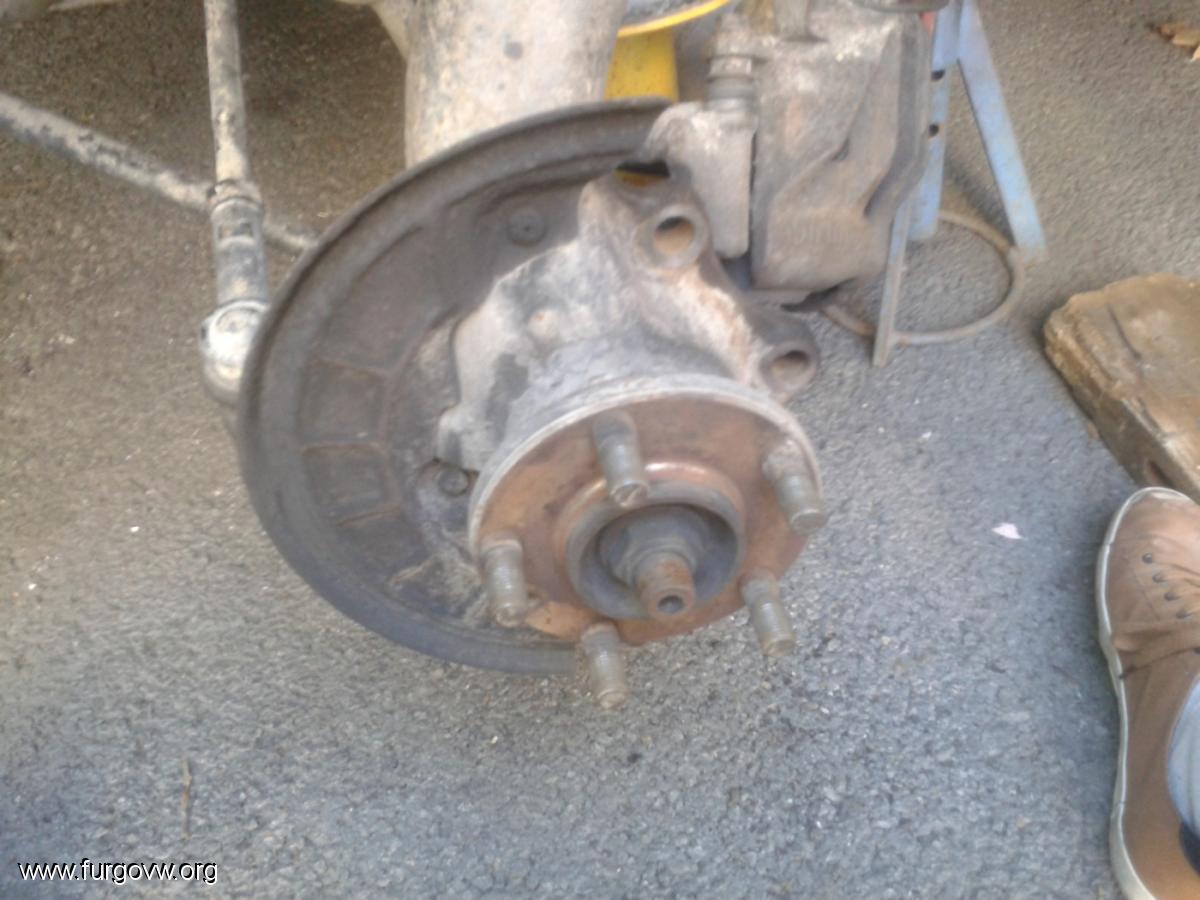

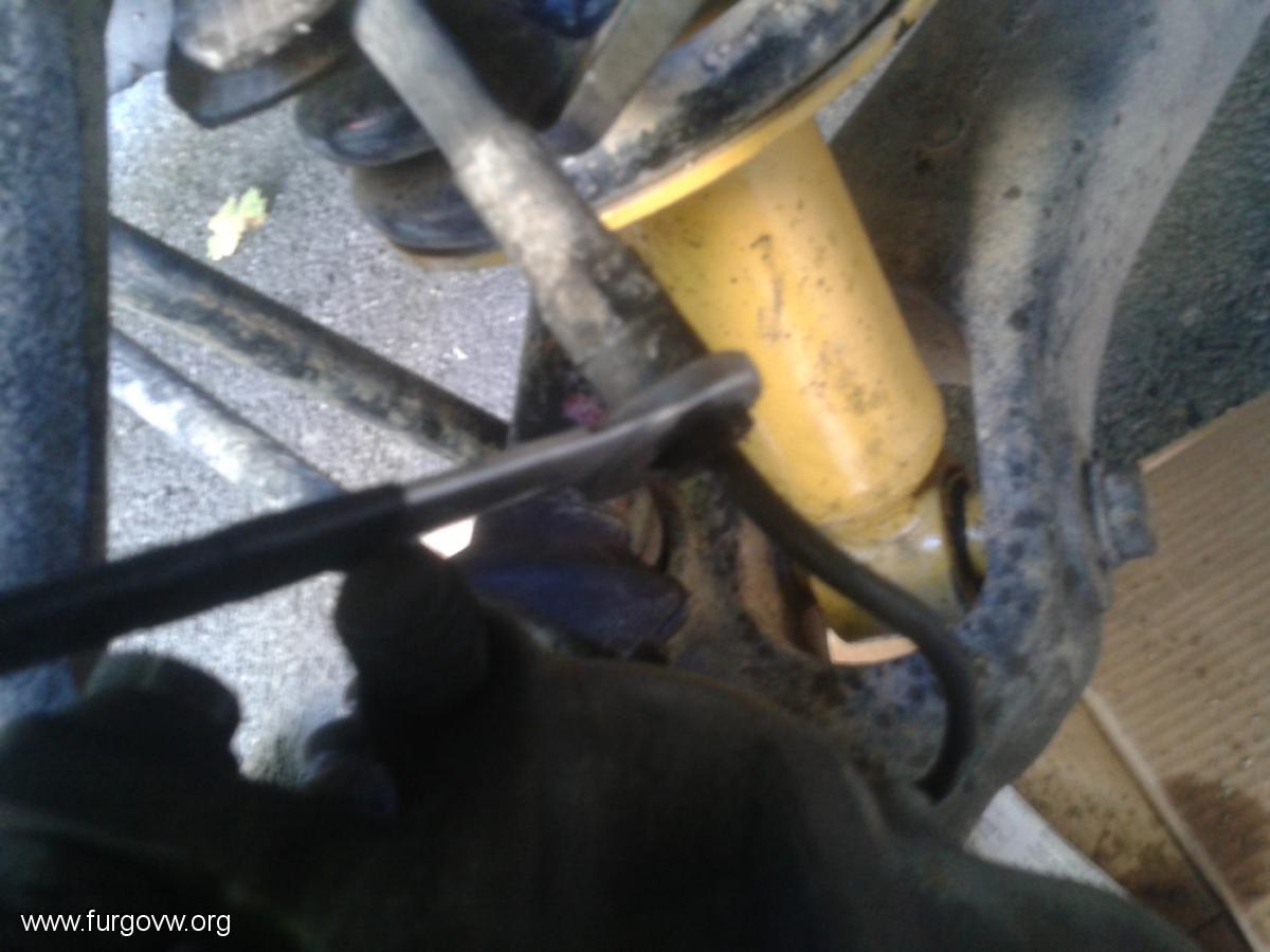

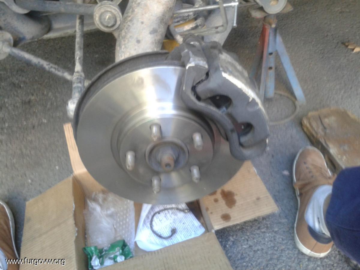

Hola. Finalmente y tras múltiples pruebas y descartes varios, ahí va mi montaje:
Discos passat 280mm x 23mm ventilados.
Mordazas Girling G60 de 2 pistones (Las montaban los Audi "quattro" V8 350cv de los '90  ;D )
Con los tornillos de 60mm, métrica 12, rosca 150 y dureza 12.9. Los casquillos/arandelas de 7,5mm para centrar las pinzas, todo igual que en los montajes con pinzas lucas 54. ( Golf TDI )
Pongo los pasos. El proceso es el mismo, lo unico que yo he cambiado són las mordazas.
Equipo original

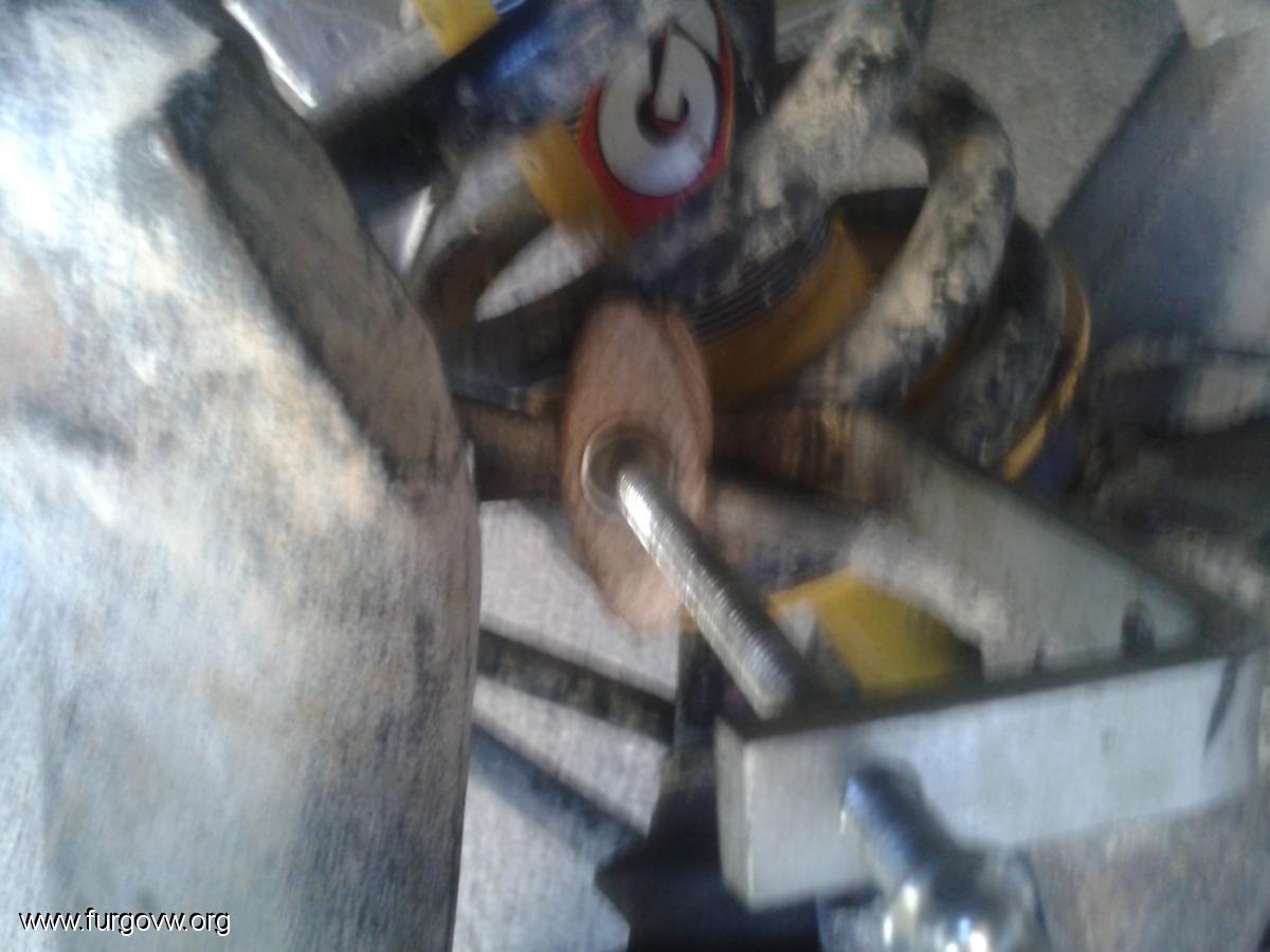

Quitamos el tornillo de centrado (a mi me costó un "guevo")
Desmontamos mordaza y disco
Pinzamos el latiguillo para que no se vacie el líquido (en mi caso con un sargento y dos pastillas de madera para no estropear nada) Soltamos el latiguillo rígido de la mordaza vieja (no hay foto) y quitamos el enganche que lo unia al cuerpo de la mordaza (sin foto)
Presentamos disco y mordazas en su sitio. Si todo està bien, apretamos.
Instalamos el latiguillo rígido
Lo encaramos al latiguillo flexible( con cuidado de no estropearlo ) y roscamos
Sangramos (imposible hacerlo solo, buscaros un ayudante) Si no lo habeis hecho nunca, pedir alguien que sepa. Si no se sangra bien podemos hacernos danyo (o sea, que no frene)
Montar la rueda y, a por el otro!
IMPORTANTE! NO CABEN LAS LLANTAS DE 15" O desplazadores ( no se la medida ) o 16"
Espero le sirva a alguien.
Salut!
