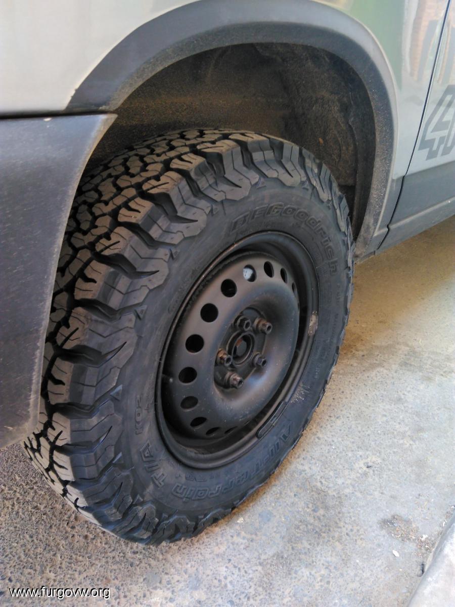

Mikel73
Eso ya está hecho ,al final las bfgoodrich,una pasta como bien dices, ahora quedan de escándalo, lastima no ir directamente a por ellas.
Mikel_24
Cita de: Mikel73 en Octubre 18, 2017, 06:50:31 am
Bueno, las otras siempre las puedes intentar vender y aunque pierdas algo... Ya recuperas la mayoría!
