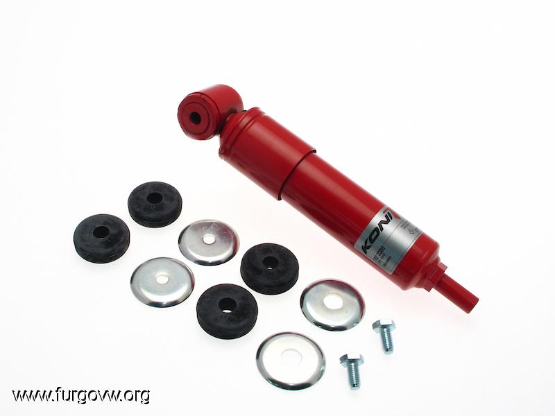

Os comento mi experiencia con los Koni Special D reforzados y regulables para VW T4 TDI 102CV despues de mas de 8 años: (los originales duraron 8 años y aunque no se rompieron estaban muy blandos y la furgo parecía un barco)
post de cuando los monté, posteriormente creo que los endurecí unos 90º o 180º mas de como venían de serie.
http://www.furgovw.org/index.php?topic=21992.msg324850#msg324850
Modelo KONI Front   82-2379   Rear   82-2380 actualmente unos 192€ delanteros y 256€ traseros total 448€ en Oscaro, pienso que hasta unos 600 euros colocados es buen precio.
https://www.oscaro.es/juego-de-2-amortiguadores-delanteros-koni-82-2379-875217-10004-p
https://www.oscaro.es/juego-de-2-amortiguadores-traseros-koni-82-2380-875219-10005-p
He roto las abrazaderas de los dos amortiguadores traseros, el primero en 2012 en Portugal, me lo reparó un soldador local por 20 euros y hasta hoy.
Esta semana rompí el otro, el derecho, y espero repararlo soldándolo esta semana que viene. Se me rompen por el tubo que rodea la goma superior, el tubo se abre pero como no se ve va rompiéndose hasta quedar abajo el amortiguador sin hacer nada.
Mi zona es dura con los amortiguadores por la sal el agua y el frío, además uso neumáticos estrechos y duros... además tengo ajustada las barras de suspensión delanteras para que la furgoneta quede exactamente horizontal de forma que el paso delantero es bastante alto y resulta mas inestable aparte de cargar algo mas el tren trasero.
La furgoneta se comporta como una autentica tragabaches, apenas se notan comparado a otros vehículos y además tiene muca altura de paso por lo que circulo algo despreocupado por pistas...
la reparación se hace con un trozo de tubo de 40mm de largo, 40mm de diámetro interior y lo mas grueso posible, 4mm  o incluso 5 mm procurando localizar la línea de soldadura del tubo para situarla en la parte donde se suelda a la cabeza del amortiguador. Antes de soldar hay que retirar los restos del roto y desbartar la zona de unión o cama donde se suelda. La soldadura conviene que sea muy bien ejecutada con TIG o MIG, de usar electrodo quizás mejor usar Inoxidable...
En resumen:
no se el motivo pero los amortiguadores traseros parece que trabajen y sufran mas que los delanteros.
Los Koni Especial D regulables puede que sean una de las mejores opciones, son muy resistentes, regulables, y no estan mal de precio siendo mas baratos que otros de gama alta.
salud

confirmada reparación exitosa de los amortiguadores traseros KONI D special para VW T4 TDI
después de soldarles las cabezas silentblock y de recargar con electrodo el eje inferior, lijado oxido imprimaciones y pintura, los he reajustado mas o menos igual los dos y montado con unos excelentes resultados... espero que aguanten otros 8 años o mas...
