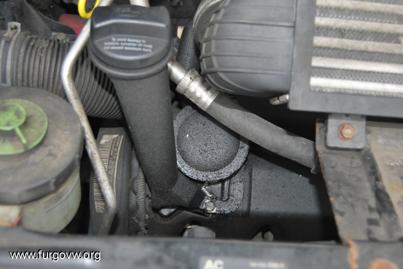

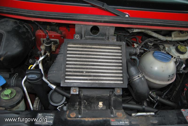

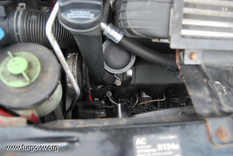

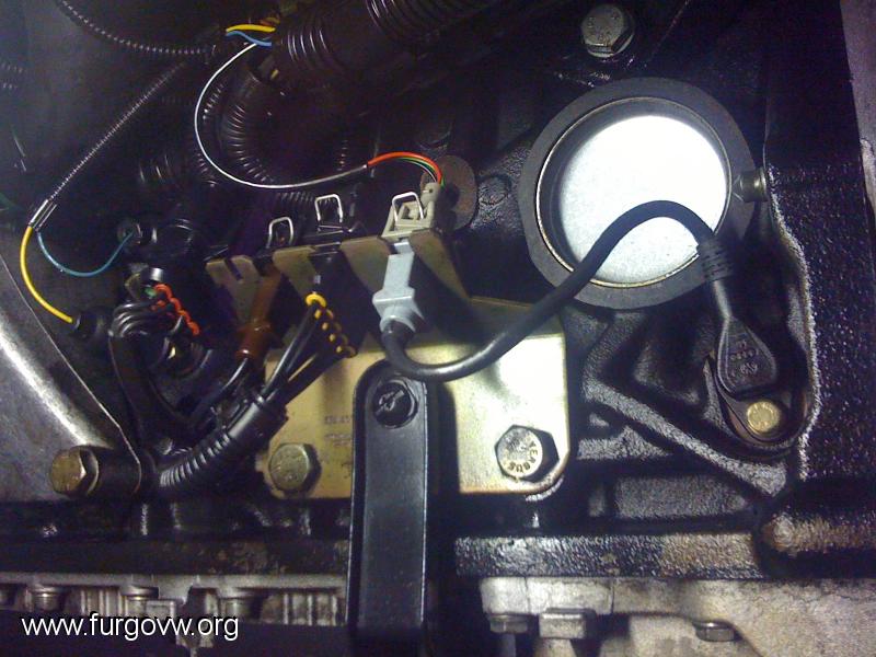

Adjunto la bomba (no entiendo demasiado) le hice alguna foto cuando esta la furgo subida en el gato.
En esta imagen esta la entrada de gasoil antes de petrolear el motor.
Despues:
Este es el estado del motor:
