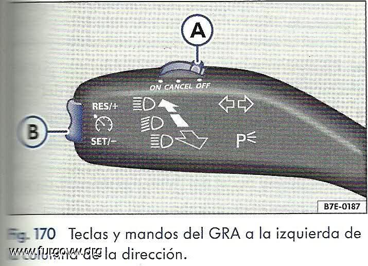

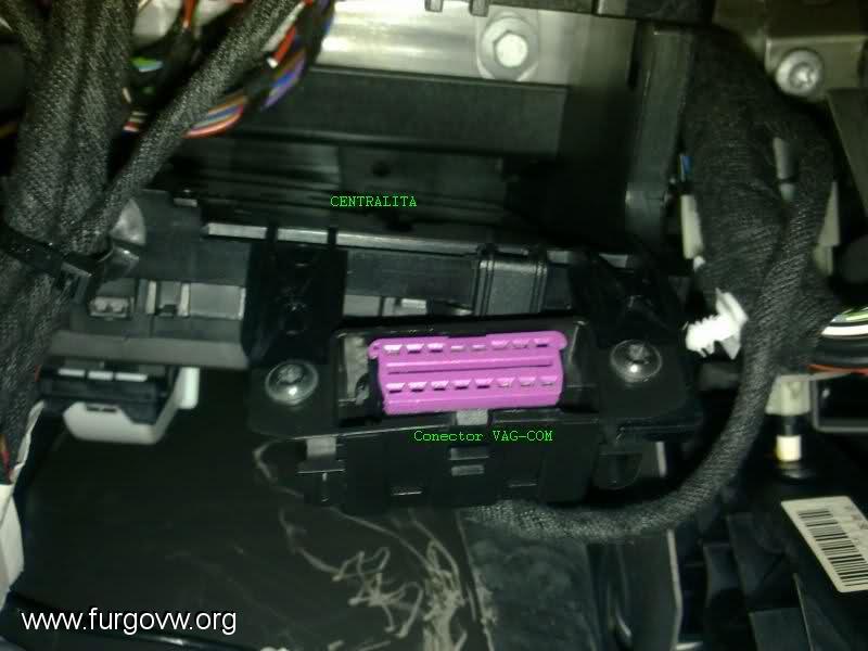

IMPORTANTE: Para aquellos que tengan una T5-B (nuevo modelo 2010) comentar que mucho me temo de momento no podremos montar el tempomat, al menos, siguiendo este procedimiento...
El principal problema es que la centralita ha cambiado totalmente, y no sólo de ubicación. Se puede acceder a ella con relativa facilidad, está un poco más a la izquierda que en el modelo anterior y ubicada en otro plano de montaje diferente (está algo escondida, justo encima del conector VAG-COM (color morado) de configuración (el que nos sirve para conectar el vehículo con un PC) que se encuentra justo debajo de la columna de dirección del volante. Al sacarla se puede apreciar que su referencia (7H0937086D frente a la referencia 7H7970292P de las centralitas de las T5-A), forma y conectores con respecto al modelo que monta la T5-A es bastante diferente, y por lo tanto, incompatible con este montaje, al menos, a nivel físico.
Otro detalle importante es que en interruptor del tempomat para este modelo tiene tres posiciones (ON-CANCEL-OFF) y no dos como viene siendo habitual (ON-OFF), lo cual invita a pensar que hay un cambio adicional en el esquema eléctrico.

El mando del tempomat

La centralita, junto al conector VAG-COM (se puede ver sin quitar ningún plástico del salpicadero, sólo hay que agacharse y mirar debajo del volante)
Baifo
Aqui se puede ver mejor la "modificada" centralita

al tema, mi tempomat, no tiene tres posiciones, sino dos como toda la vida, y es la t5-B, aunque de las primeras que venian sin las luces diurnas activadas.....asi que por poder podriais colocar el tempomat con la palanca antigua...

Yo tengo una segunda batería instalada, pero con el relé nagares (tengo pendiente subir fotos del brico)... ¿a qué te refieres exactamente?.
Tal vez tu centralita sea distinta a la mía, ¿puedes confirmar la referencia?.
De todas formas, sigo investigando el tema, ya encontraremos la forma de poner el tempomat
Baifo
Voy a intentar quitar los capuchones blancos y ver qué hay debajo, a ver si aún situados en sitio distinto, los conectores vacantes son idénticos al modelo anterior. También intentaré conseguir un cable para conectarme a la centralita y ver cómo son los menús que aparecen...
