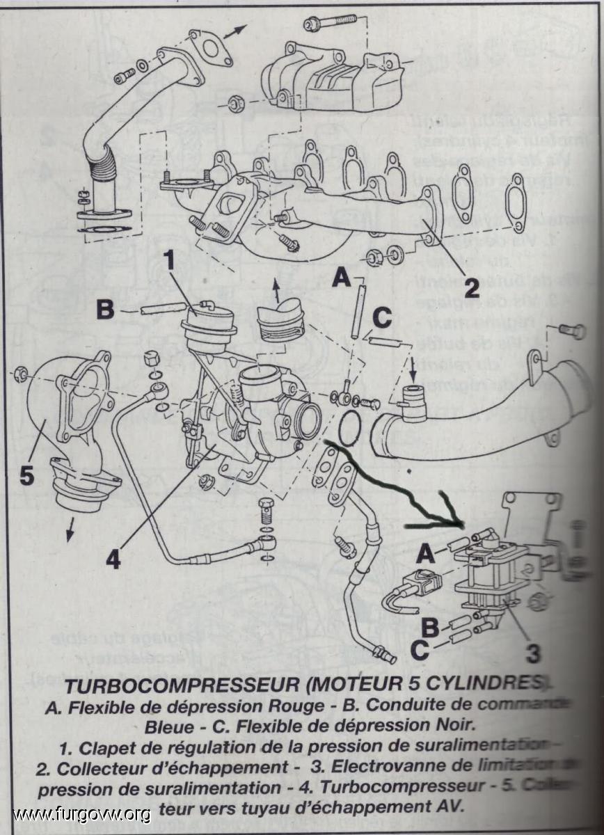

Hola, vereis, creo que tengo estropeada esta valvula, la de descarga del turbo, ¿sabeis como podria comprobarla de forma casera? nueva cuesta 90 mas IVA y no quisiera pedirla estando bien  :-[ en el VAG-COM no me marca ninguna averia  .confuso2
Os dejo una foto para que veais cual es
Saludos a todos.

Hola, no me enfado, por dios, faltaria mas, si este foro me encanta, todos los dias me conecto un rato, la valvula es la de la flecha, prove a soplar por el tubo de arriba, sin medir con el tester porque no sabia, y salia aire por las de abajo, supuse que estaria mal, pero no estava seguro, por eso os lo consulte.

eso es la electrovalvula de limitacion de presion de turbo..actua por vacio sobre el pulmon del trubo cuando llegas a la presion max. que la indica el captador de presion..normalmente funciona a 5 voltios aunque puede ir a 12v..puedes comprovarla conectando el el conector que llega de la cableria con un multimetro y despues aceleras a tope y observas si llega corriente o no o cuando deja de acerlo..asi descartas fallo en el sistema o quizas una perdida de presion en algun sitio..la electrovalvula tiene 2 tubitos por uno le el que pondra IN tiene que llegar vacio continuo con el motro en marcha..lo puedes comprobar poniendo el dedo o un papelito o algo y ver si se queda pegado..y en el otro tubo pondra out..y aqui la comprobacion es sacas el tubito y pones el dedo o paelito en el tubo de la electrovalvula y aceleras fuerte y ves si al la maxima aceleracion hace vacio....tambies debes comprobar el pul mon del turbo ya que el tubo de salida de la electrovalvula va conectado al el..
no se si te habre ayudao o te habre liado mas...por cierto ..por que sospechas de que no funciona?..que le notas a la furgo?..
