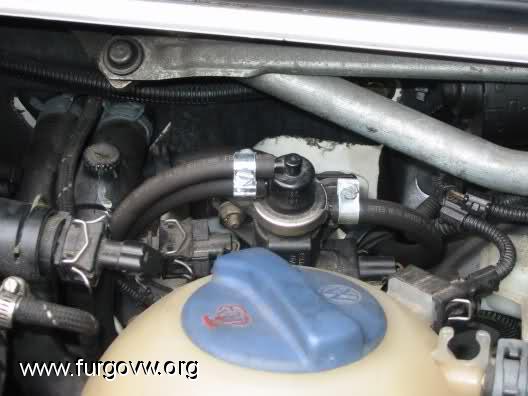

OJO!!! que esta no sea la de recirculacion de gases de escape (n18) la n75 no deveria de ser igual pero blanca de la cabeza????

es que en la página alemana esa ... me suena que ponía algo así de recirculación de gases...

busca una como esta, identica pero con la cabeza de la valvula de color blanco!!!!

si la que lleva t furgo es como la que se ve en la foto pero en blanca, pasate por un desguace y mira ibizas, cordobas, toledos del 95 al 99 tdi 110cv y contrasta referencia, creo que seran la misma. en estos modelos que te dicho estan a la vista agarradas en la caja de aguas del motor..

Ojo, que la que habeis puesto en las fotos es la que va por vacio, ¿es la 2500tdi de 150? si es esa motorizacion efectivamente la n75 es la de la foto porque lo que hace es mediante vacio regular la geometria del turbo. En cambio si es la 2500tdi de 102 la n75 es diferente, me explico esta justo debajo de la que habeis puesto en la foto, y esta valvula no funciona por vacio, sino que abre o cierra el pulmon del turbo, que a su vez abre o cierra la valvula de descarga para tener la presion del aire del turbo demandada en cada momento mediante aire a presion. Presion atm = valvula de descarga cerrada y por tanto picos de presion. Presion aire turbo= valvula abierta segun necesidad para tener una presion constante de 1.8, 1.9
