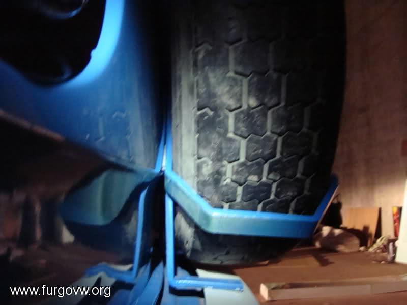

este es el despiece de el soporte westfalia

los 2 joden la chapa pero puedes poner otra chapa encima del paragolpes lo ke seria donde asineta la rueda para ke no sufra el frente
homer222
entindo que tendría que ponerle otra chapa debajo de donde va el soporte de la rueda.- y de que grosor se la pongo...y con cual portaruedas te quedarias con el 1 o el 2, de todas maneras si pongo el 1 que psa menos estoy pensando en poner un rueda de repuesto de esas que  vienen ahora en los coches modernos vamos que no pesará nada d nada.- y ponerle una funda y rellenarla.-

javi, en la foto 2 no se aprecia , pero es un acople de rueda que va apollado en el parachoques

el problema del 2 que pesa demasiado,,aunque vaya al parachoques.-
si va a poyada, obviamente pesa mucho menos que la otra... ademas la rueda no es de plastico ...es de chapa

homer, el mio q sale en la foto pesa mucho, mucho, le he puesto espumilla de las q van en las ventanas para q no joda la chapa y he probado  a empujar la rueda y parece q no abolla el frontal... eso si pesa mucho y estéticamente queda mejor el de la foto 1

lo de estetica me da igual px no se va a ver ya que le pondré funda a la rueda.-donde pusists lo de goma espuma que no lo he entedido muy bien.-

mira en la foto de más arriba y verás un taquito blanco detras del hierro q sujeta la rueda u apoya en la chapa... pues taquitos como ese he puesto en los dos lados , arriba y abajo donde más pega en la chapa...
pd: muchas gracias por las fotos macho...
