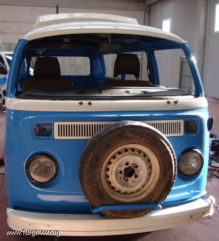

kitschp
creo que este es el soporte que comentan o algo parecido aunque creo que de todas maneras irá anclado al frontal al menos en la parte superior, a ver si alguien sabe más como funciona este soporte

hola, no se si será demasiado tarde para poner el sistema q tengo yo en mi furgo, 2 tornillos al morro con 2 planchas de acero por detras de la chapa y otros 2 tornillos al parachoques q hace q si se apoyan en la furgo con otro coche no se abolle la chapa... esta es mi furgo en proceso de restauración.
¿cuánto hay q apretar los tornillos del motor?? según Javi hasta media vuelta antes de q se partan.
