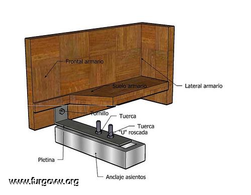

JonyMao
Yo, tal y como dice hujaypi,
Cita de: hujaypi en Mayo 06, 2009, 06:59:05 am
hola pues nosotros los tenemos sujetos mediante unas pletinas a los anclajes de los asientos que hay en el suelo.
uso unas pletinas asidas a los anclajes de los asientos, siguiendo este orden:
El resultado vendría a ser este, en el armario que yo llevo montado
