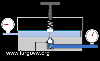

Bueno, un regulador basicamente lo que regula es la presión. (sea de gas, liquido o lo que haya).
El funcionamiento es muy sencillo, el fluido entra a una camara y empuja una membrana que al vencer la "presión" de un muelle, cierra el agujero de entrada del fluido a la camara. Al cerrar el agujero baja la presión en la cámara, la membrana vuelve a su sitio por empuje del muelle y el agujero de entrada se vuelve a abrir. De esta manera, la presión en la cámara queda regulada a la presión resultante de dividir la fuerza del muelle, por los centimetros cuadrados de la membrana.
Sin embargo, la parte posterior de la membrana, puede estar cerrada, tener un agujero a la atmósfera, (como el regulador de los carburadores de algunos motores de dos tiempos), o estar comunicado con la salida del regulador, con lo que los comportamientos podrían ser distintos.
Por ejemplo, si tubiese un agujero a la atmósfera exterior, la presión de la botella receptora, cerraría la válvula de entrada al regulador. Si la parte posterior de la membrana estuviera cerrada herméticamente, el resultado dependería de la presión encerrada en este compartimento, (aunque es poco probable que este compartimento sea estanco por sencillez de construcción). Y la otra opción es que la parte trasera de la membrana tome la muestra de presión despues de la valvula de salida del regulador, con lo que la presión de salida dependería unicamente de la fuerza del muelle, (caso favorable).
En la imagen el fluido entra por la derecha, y sale regulado por la izquierda.
