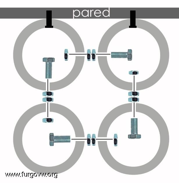

En primer lugar cortaremos el tubo en ocho partes de 300 mm de largo para conformar otros tantos cubos; en ocho partes de 60 mm para las arandelas identificativas que harán presas a las bolsas para que no se caigan; y finalmente otras ocho partes de 100 mm para los aros portantes de las bolsas. A estos últimos anillos de tubo hay que hacerles además un corte vertical para abrirlos y retirarles unos dos centímetros de perímetro, de forma que, vueltos a pegar los extremos con cinta adhesiva, nos sirvan para encajar en los cubos y a su vez para recibir las arandelas superiores.
Haremos unos taladros centrados a cinco centímetros de cada borde de los cubos para que todos queden solidarios entre sí y podamos fijarlos al lugar donde vayan a quedar instalados. Los tornillos y tuercas con que los hagamos solidarios servirán también para que los aros portantes de las bolsas no se cuelen hacia abajo.

a. Fijar un cubo con los dos de al lado y el cuarto a los anteriores. Luego atornillas a la pared o paredes los cubos que queden junto a ella/s. Así conseguiremos, además, que floten con respecto al suelo para poder barrer debajo.
b. Insertar el aro portante hasta los propios tornillos de unión, que hacen de tope

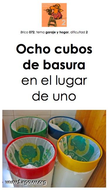

c. Poner la bolsa del supermercado, a la que le damos una reutilización digna. Para el de basura normal y compost, pongo dos bolsas con un papel de periódico en el fondo, para evitar que gotee. También al de vidrio, para que los trozos rotos no rasguen.
d. Cerrar con la arandela identificativa de color según el tipo de residuo.
*imagen borrada por el servidor remoto *imagen borrada por el servidor remoto
