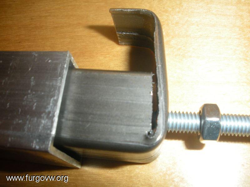

Pues ya tengo "solucionado" lo de las sujeciones laterales. Siguiendo la misma idea, he cogido un perfil de 25 de aluminio y otro de 20 de hierro y he armado esta chapuzilla:
Una manita de pintura y creo que quedará aceptable.
Sólo me queda solucionar la sujeción superior y la bisagra de la plataforma, que todavía no tengo claro cómo hacerla.
Lo de atornillar arriba me tienta....ya veremos...

Ponle unas buenas protecciones a esa "uña", que es esa pieza la que más roza la puerta, sobre todo con los baches.
Y a la barra de aluminio, ponle también algo de protección (fieltro) en las zonas donde roce con el portón; es más, al portón pégale papel de forrar libros (del que pega), pues algo roza siempre.
