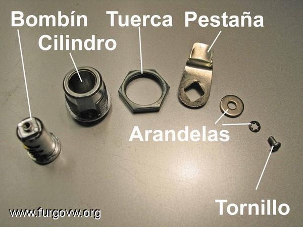

Para hacer esta ñapa sólo nos vamos a gastar unos cinco euros como mucho en la cerradura tipo buzón como ésta, la extendida IFAM 111C.
Los pasos a seguir son muy simples:
Se taladra, en un punto promediado y empezando por el dorso de la tapa, justo donde se juntan dos nervios sobre la W de Westfalia,
un orificio con la broca de pala de 17 mm ø que luego se afina con una lima de media caña.
A continuación se introduce, de entre las distintas partes de la cerradura
el cilindro embellecedor y se ajusta por el dorso con la tuerca plana y una llave del 23.
Introducimos el bombín por el anverso y lo condenamos con el resto de las piezas por el lado contrario
de forma que la pestaña o lengüeta exceda unos 15 mm de la rasante de la tapa.
Por último, se monta la tapa en su sitio original y se ajusta si fuera necesario la inclinación de la propia pestaña, aunque no es necesario si se usa el modelo propuesto. Queda perfecto.
