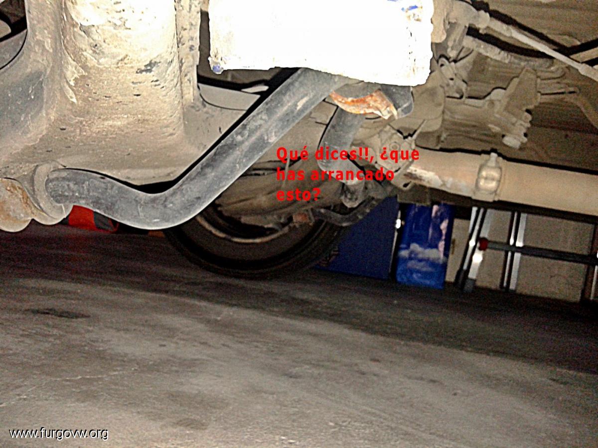

Puse la barra estabilizadora trasera de 28 mm y los remaches de y tornillos de 6mm me los arrancado de la presión.
Voy a tener a poner remaches y tornillos de 8mm

gldr
Sí. Efectivamente.
El soporte q va al chasis.
Además en las 2.
gldr
Los que la habéis montado .... habéis metido remaches y tornillos de 6mm?. O de mayor diametro

Cita de: gldr en Diciembre 30, 2015, 15:19:52 pm
6mm
A mi tambien me pasó eso. Y era porque no encontraba los remaches extralargos, probé con los normales y saltaban.
Una vez puestos los que son, es dificil que se suelte (pero no imposible).
Los que mas trabajo me dieron, fueron los hexagonales gordos de las esquinas.
