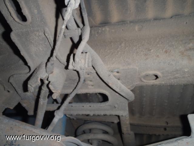

Me he informado algo al respecto del compensador de frenada:
1º En la mía no localizo el repartidor que SoyGenin muestra en foto.
2º Este es importante sobre todo en furgos con gran diferencia de peso (furgón de carga vacía Vs cargada), en vació tienden a bloquear las traseras, cargadas pueden aguantar más reparto de frenada atrás. Este repartidor actúa en función de lo "hundido" que esté el puente trasero por el peso, va unido a este, por lo cual hay que regularlo para los muelles que tengas, que levantarán más o menos el puente trasero.
3º Ojo la mía lleva ABS, si bloquea atrás actuaría.
4º El reparto puede quedar fijo en una Cali, no hay grandes diferencias de peso, no se usa como vehículo de carga, que es donde importa el reparto en función de la carga.
5º ¿Cómo se hace en un furgón de carga con discos traseros? Pues con el mismo repartidor fijaros en este enlace de Pronillo:

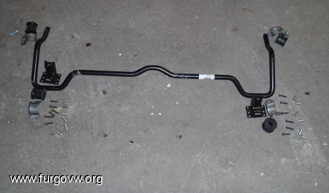

Bueno, os cuento con unas fotos como hice la modificación y arreglos. Ojo, no pretendo hacer tutorial, a fin de cuentas el cómo lo he aprendido en varios tutoriales del foro, pero sí incluir algún detalle que pueda ser interesante:

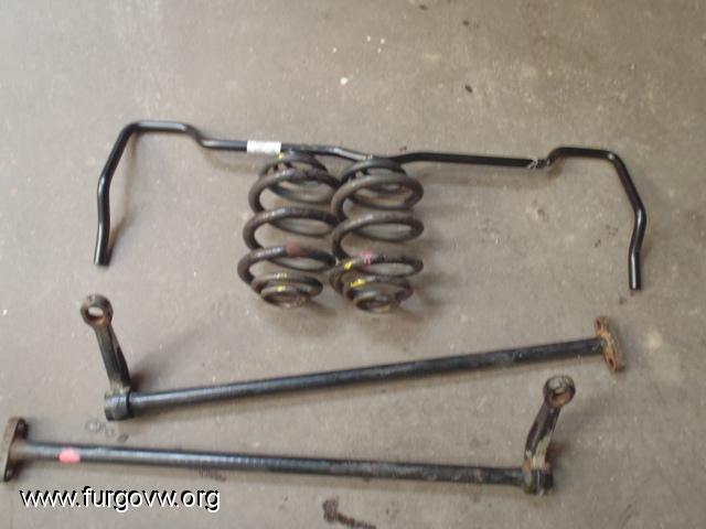

Esto es lo que tenia que montar (excluidas las seis rótolas que no fotografié)

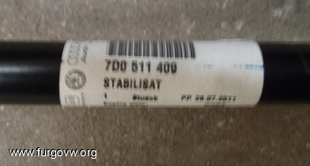

La referencia de la barra

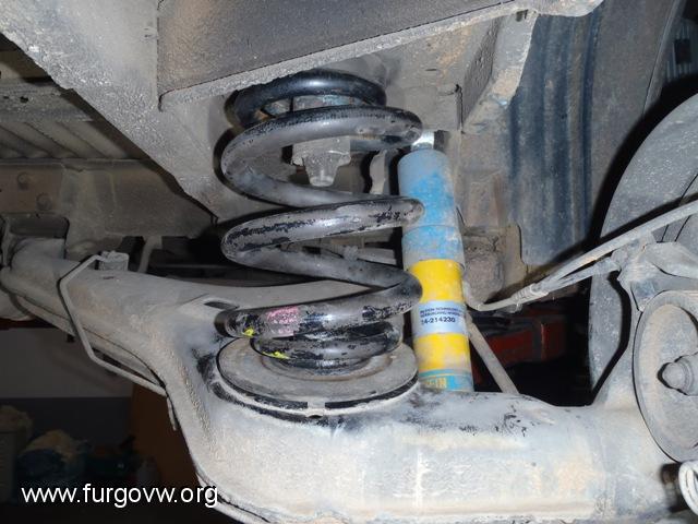

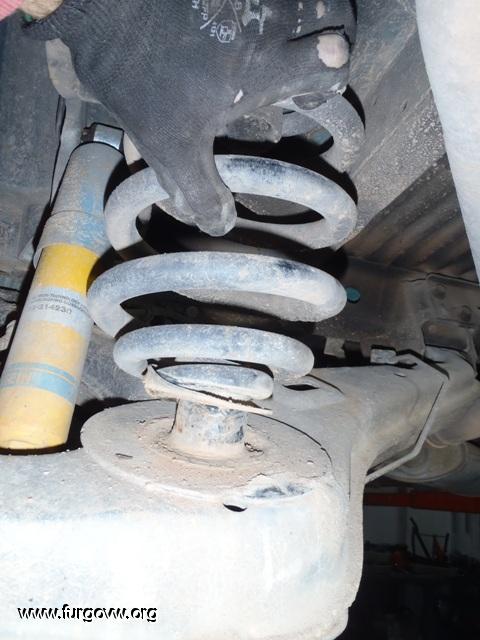

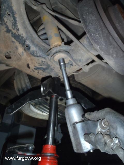

Primero los muelles, con un buen gato de columna, como dios..

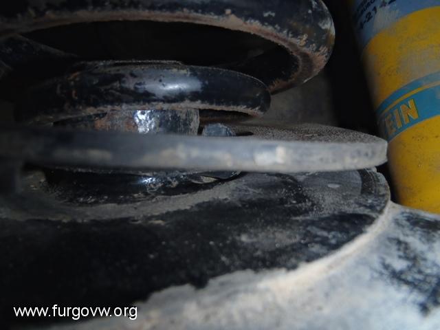

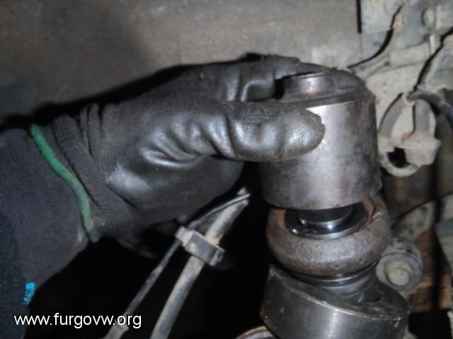

Muelle original, fijaros en el apollo inferiór está totalmente comido

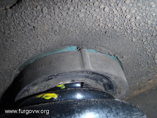

Del elastómero superior, donde encaja el final de la espiral es de donde puedo rebajar unso 10 mm.
además le puse estos como apoyo inferior, si les quito bajo otros 5 mm
Al final queda así, ojo encajar bien los finales de las espirales en las endiduras inferior en el brazo y superior en el elastómero que gira.

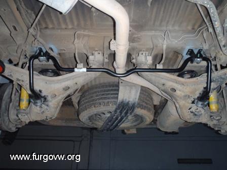

Y ahora la barra.

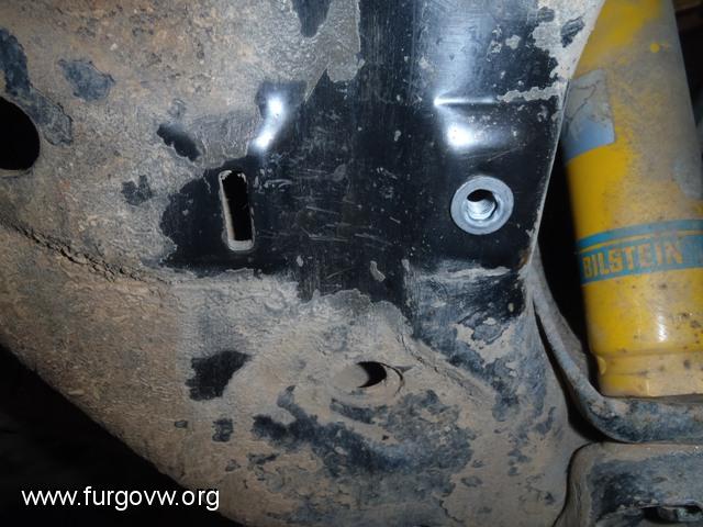

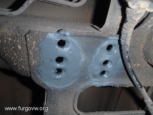

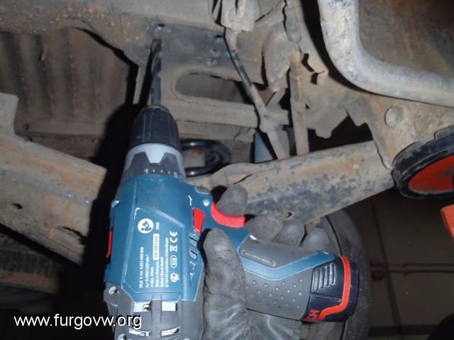

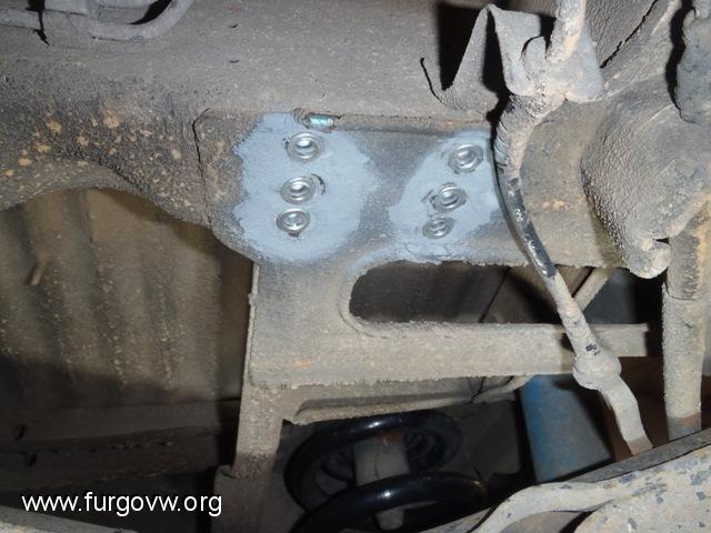

Taladramos a 9 mm los agujeros pretaladrados (6 a cada lado)
Galvanizado en spray a manta para protejer contra corrosión:

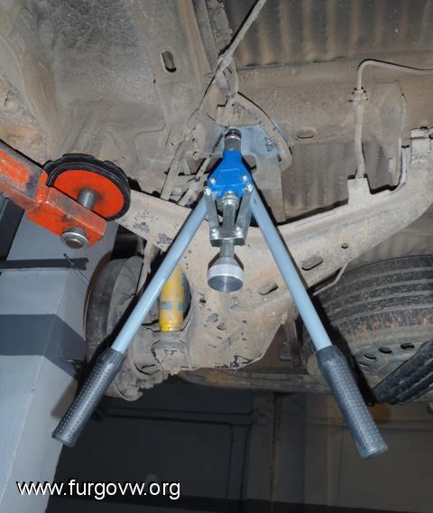

Y a remachar las tuercas. Con buena remachadora se hace bien, si no tornillo y contra-tuerca.
Y así quedan remachaditas.
Despues remachamos las dos hexagonales de los brazos
Y montamos el conjunto, para meter los tacos de goma en la barra, agua y jabón.
Para las barras seguir el tuto de ABRA http://www.furgovw.org/index.php?topic=257285.0

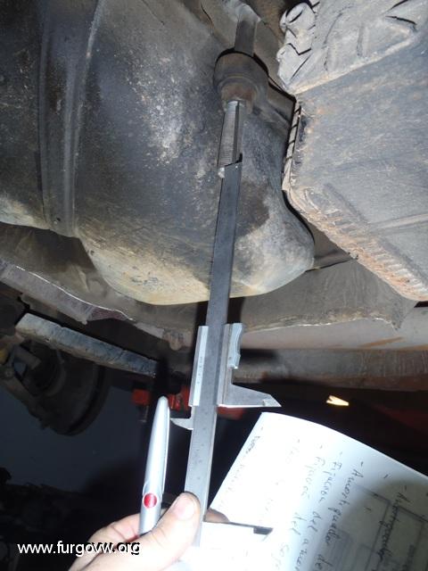

Solo que yo como tenía el deposito vacio, dos meses echando de 5 en 5 €, pues lo quité completamente desenrroscando el aforador.
"me he dejado la foto en la cámara, luego reedito"

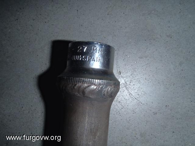

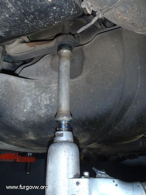

Para medir tensado

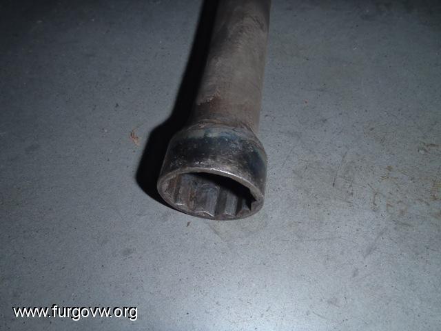

Y me hice este util para la tuerca de tensado
Con un vaso de 27 cortando a una parte el cuadradilo de 1/2 para la carraca y a otra el multicara y soldando un tubo entre medias.

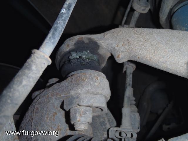

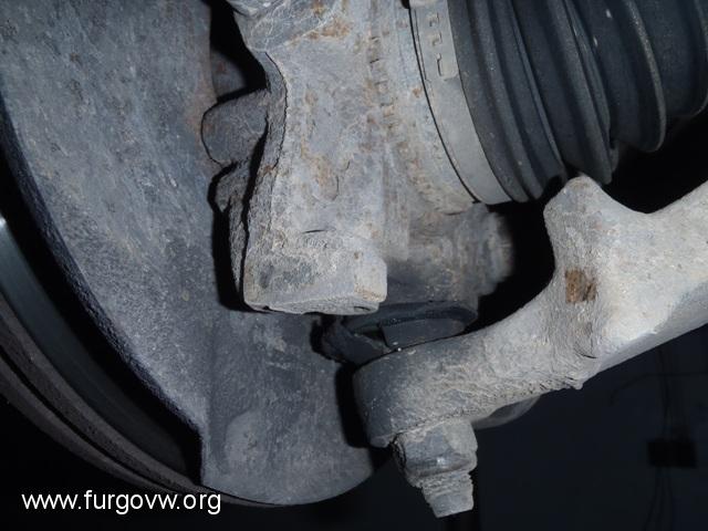

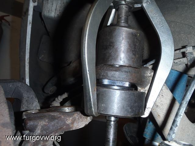

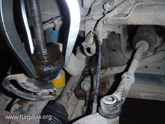

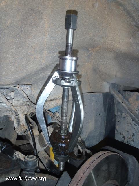

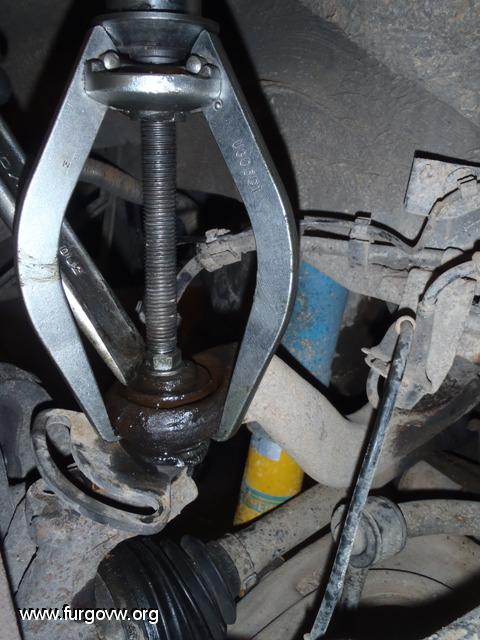

Bueno y las rótulas que estaban todas de este palo
También seguí los tutos que hay en el foro pero contaba con estractores. La única que da guerra es la del braso de suspensión superior.

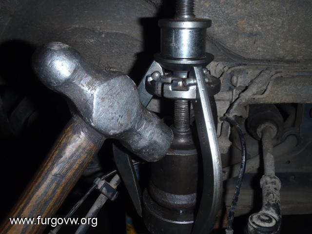

yo monté el extractor así,  y templé con una inglesa de 24"
Que no, que no ... no me tiré a ninguna hija de la Gran Bretaña de 24 años...  no la tenia a tiro.
Que quiero decir que apreté el extractor una llave inglesa de algo así como 750 mm de larga, eso sí templando poco a poco que con eso se hace mucha fuerza.
Unos glopes donde marco con el cincel cuando el estractor está en tensión, ayudan a que salte la pieza agarrotada.
Eh voilà, la pieza salta

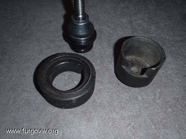

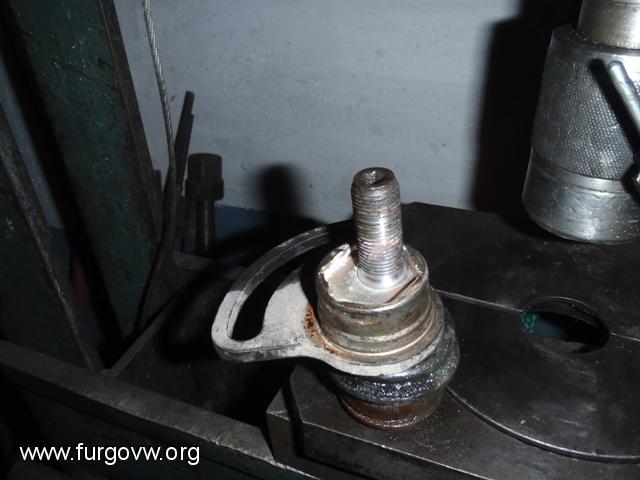

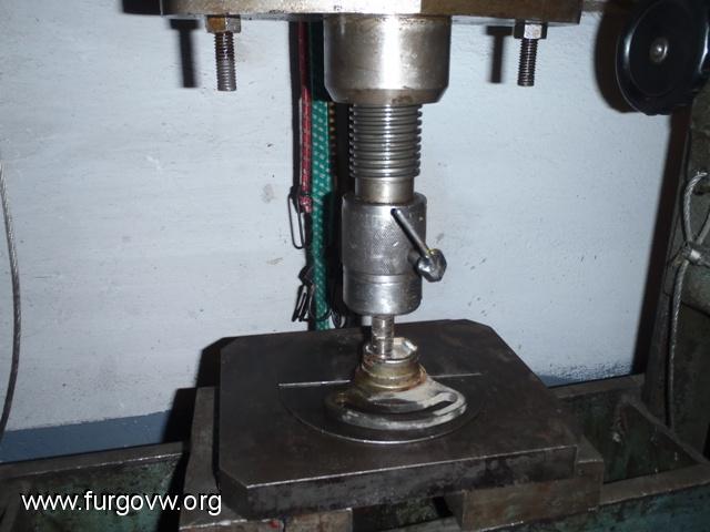

y ahora queda sacarla del posicionador excéntrico de caída
Con la prensa de maravilla, si no, a martillazos toca
Para meterla uso el mismo extractor pero tirando de la arandela gorda y apoyando la copa en el contorno del alojamiento.
los brazos tiran de la arandela, esta empuja la rótula y el esparrago del estractor se apoya en la copa que empuja el alojamiento dejando paso interión a la rótula.
También unos glopes en este punto de la copa, mientras el extractor esta en tensión, ayudan a que vaya entrando.
Eso sí lijar tada herrumbre de los alojamiento antes de meterla y el aflojatodo hace milagos.
Que a nadie le gusta meterla en un agujero oxidao y sin lubricar....

No exactamente, si es furgón de carga, dado que hay mucha diferencia de agarre en el puente trasero de cargada a vacia hace falta el repartidor, mecánico o electrónico. Si no actuaría el ABS en las traseras cuando no lleva carga.
El repartidor es necesario cuando varía mucho el reparto de carga en el puente trasero, hay utilitarios pequeños que al montan las plazas traseras justo sobre el puente trasero y al tener poco peso en vacío lo montan para cuando van llenos y con maletas.

Cita de: ruralfrik en Enero 27, 2014, 21:34:04 pm
supongo que el que llevas es el de 13mm,  le puedes poner el de 5mm que se uriliza para poner abajo en furgos de carga, y bajará algo más, si no recuerdo mal la diferncia de 1cm de taco era 1,4 de altura en la furgo o algo así  .loco2

Cita de: abra en Enero 28, 2014, 13:12:19 pm
Gracias Lo voy a mirar, aunque he de confesar que no me disgustan estos mm de más, que hago bastante camino.
