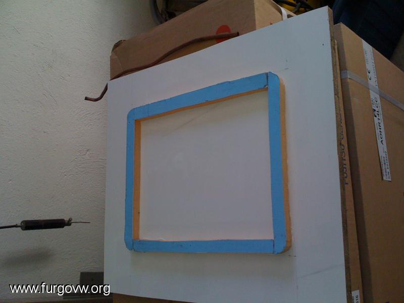

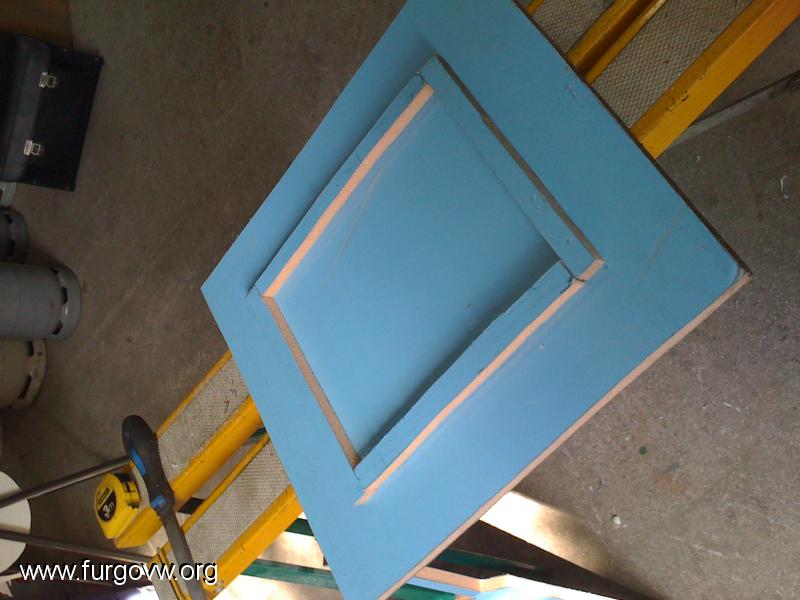

La puerta es mas estrecha y le he hecho un reborde interior que encaja en la nevera para mas estanqueidad.

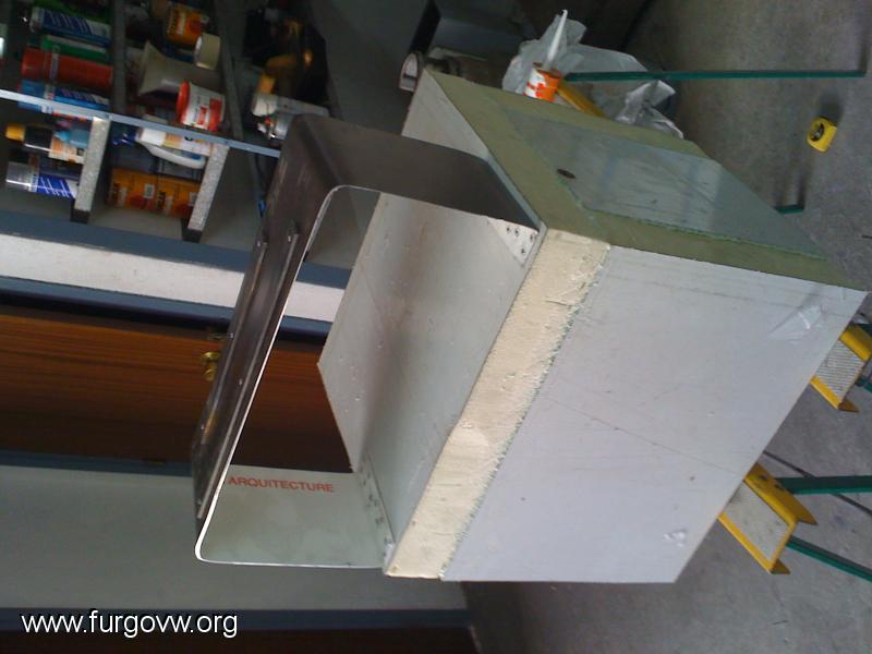

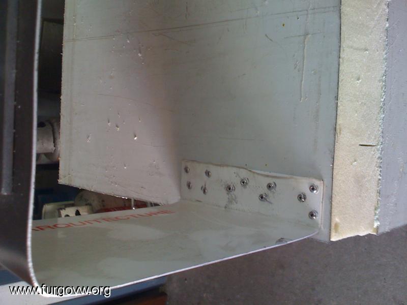

el abitaculo que albergara el motor es de alumino reforzado con dos pasamanos de hierro para el peso del mismo 3 o 4 kg aprox. y va sujeto a la nevera por si algun dia se estropea y hay que sacarla que sea con facilidad.

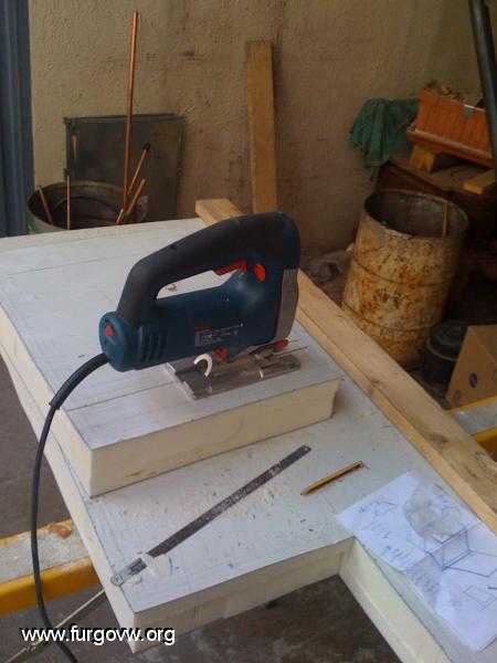

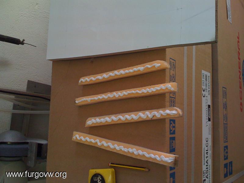

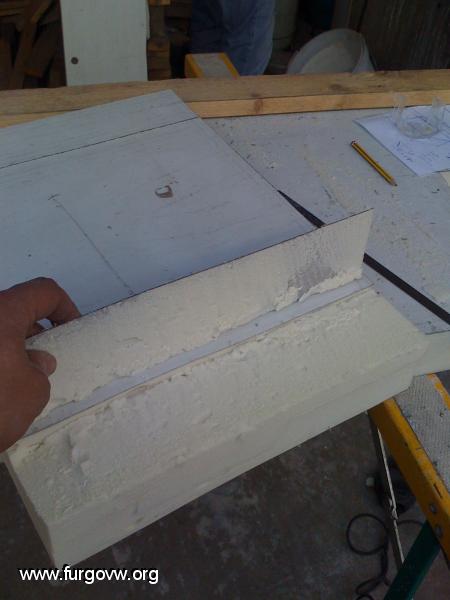

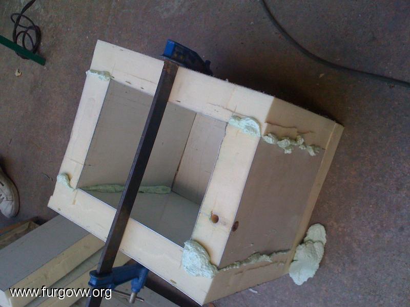

se me han quedao colgadas dos fotos la primera describe la forma de pegar los paneles como os he explicado, recortando una tira de aluminio igual a la anchura del aislante y la segunda sobre como cortar los paneles, primero una cara y despues la otra, si usais una sierra mas larga se ladean y el corte sale chungo, pero chungo je je.
para cualquier duda sobre lo descrito hasta ahora ya sabeis, en el foro.
