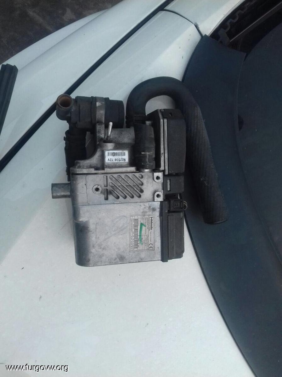

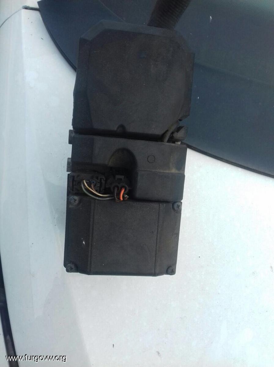

FRAGODUK
Eso, eso , pasa esquema... ;D...buenas M ha venido a mis manos una Webasto Thermo top z c/d y después d leerme el hilo m aptc muchísimo intentar sacar partido del aparato  .malabares
Muchas gracias x vuestras horas pérdidas y esos maravillosos aportes
A tope con las furgooooos!!!
FRAGOCHUKYS: http://www.furgovw.org/index.php?topic=326739.0
FRAGODUK
Una duda q m corroe, No tng nada mas q lo q veis, m haría falta bomba d combustible o algo mas?? Gracias d antemano
