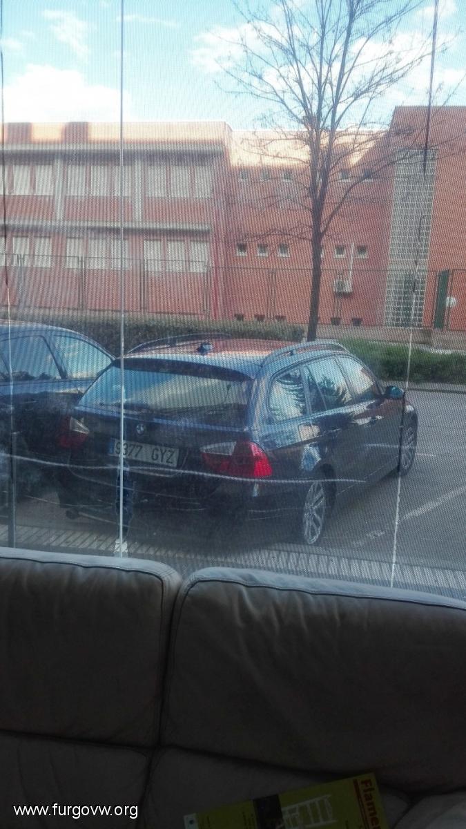

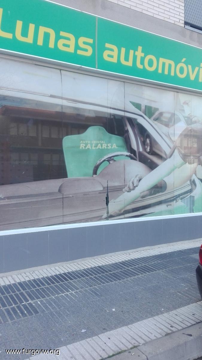

nop, evidentemente te restaria funcionalidad aunque no luz, es decir, no verias clarisimamente bien pero tampoco es que no veas. no se muy bien como explicarlo... no has subido alguna vez a algun autobus con publicidad en los cristales?? el microperforado es eso. como si tuvieras una mosquitera muy gorda o algo asi seria el simil...

ELSERGIO
mira, acabo de tirar una foto desde el interior de la oficina del taller para que veas como se ve desde dentro (esta hecho una mierda por que los niños se dedican a rallarlo con las llavecitas mientras los padres rien...)

ELSERGIO
y esta otra desde el exterior, para que veas que la funcion la hace... pero con ciertas cosillas.
