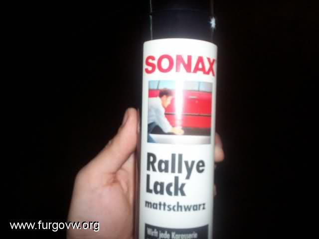

los he pintado con un espray especial para plastico poroso es decir parachoques y molduras no se ha de poner ni inprimacion ni nada tansolo tapar con tesa las partes que no se quieran pintar y listo el resultado es fantastico los parachoques parrilla y retrovisores parecen nuevos
el espray en cuestion es de la marca sonax y no conozco el precio ni donde comprarlo ya que me lo ha regalado un amigo que es pintor de coches
es un espray especial para molduras y parachoques como ya he dicho y lo hay en varios colores!!!!

este es el producto que he utilizado es un espray para pintar molduras

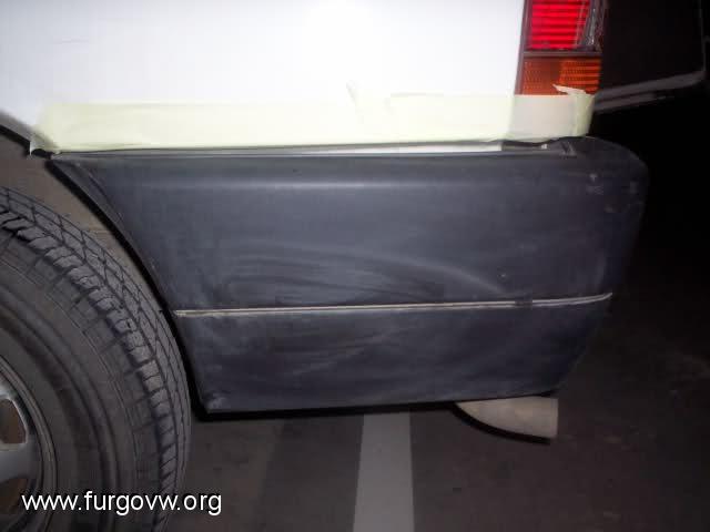

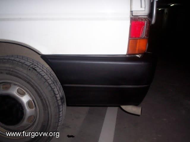

aqui se puede ver el resultado de como queda aunque el paint de windows no es mi fuerte!!!
esta es de antes de pintar
esta ya pintado

Joer!!! queda muy bien!! A ver si encuentro esta pintura.

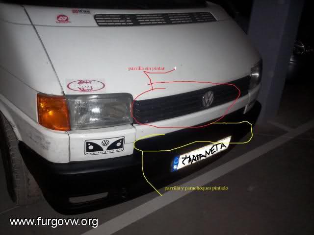

a ver, os comento, yo tenía los parachoques igual que el de la foto, le echamos un spray para limpiar salpicaderos y quedaron iguales al después de la foto. En serio, parecían recién pintados. Cuidado con la pintura esa que os comenta el forero Soriano, no vaya a hacer el mismo efecto. Que no sea que os estén dando gato por liebre,  con buena intención lo digo ;)
trinker
Cita de: triti en Marzo 27, 2009, 08:50:22 am
Parece que se le escapó un poco de spray hacia el neumático y se ve que es negro.

me parece que es este... no estoy seguro:
http://www.sonax.com/sonax-s/katalog_product.php?show_cat=13&show_product=327400
tiene cosas muy interesantes, una seccion dedicada al tema, y muchas mas cosas:
http://www.sonax.com/sonax-s/pflegetipps_kunststoff.php
