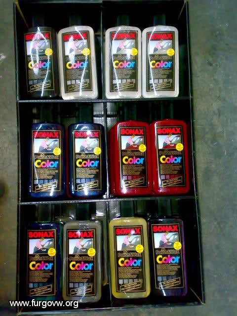

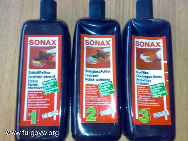

hola yo uticilo pulimento del 2 con 30% de grano para debastar y luego pongo cera de color especifica para cada color y el resultado es de escandalo!!!
te pongo unas fotos y si te interesa tengo algun bote se sobras todo es hablarlo si no en el aclampo carreefour etc.... los venden!!!! pero solo los de cera
los dejo a 4 € el pulimento y a 6€ la cera!!!!!!!!
si le interesa a alguien mas pues ya lo sabe!!!!!
estos son productos de uso profesional es decir los que se usan en talleres de plancha y pintura
