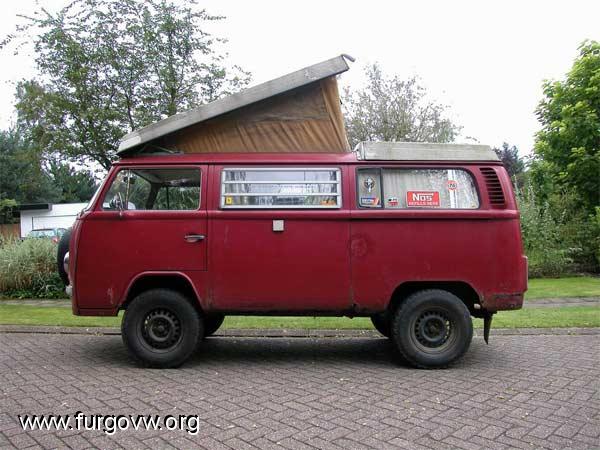

Ese es mi javiiii... venga tio, a ver si nos hacemos una t2 como esa preciosidad de las fotos.

Venga javi.... que la levantamos medio metro y le ponemos las llantas de 17" con las Mud Terrain.
Y nos vamos a alguna quedada de esas de syncros que montan, y la flipan.
