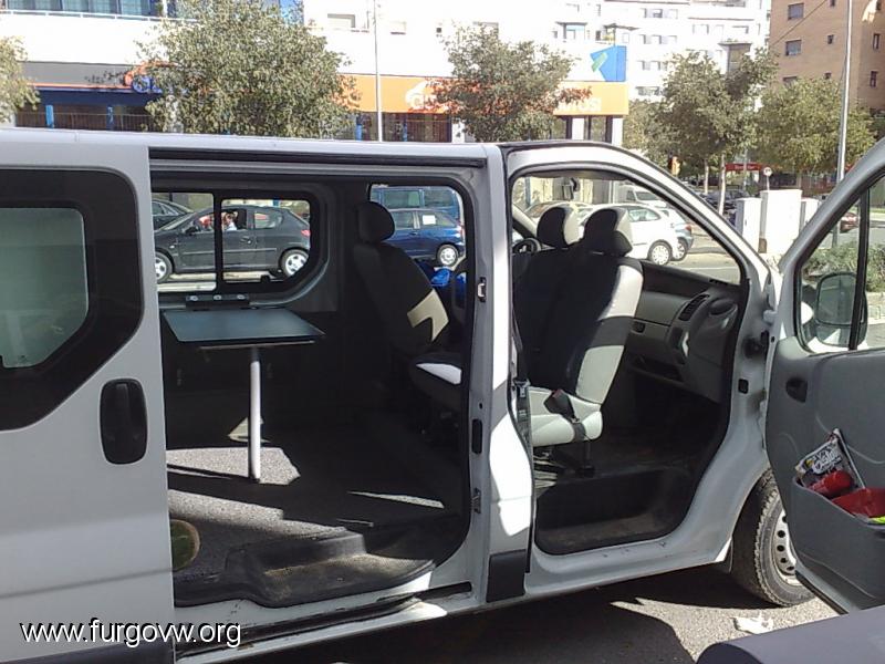

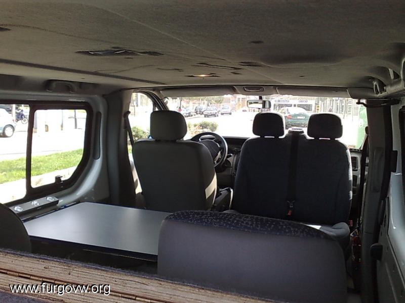

hoy le he girado el asiento doble de delante como si fuera un giratorio pero solamente quitandole los tornillos,un cinturon y un cable,total 5 minutos y queda de vicio.. ;D

Cita de: tnttgn en Noviembre 04, 2009, 03:13:53 am
Mirate este brico, no se si lo conoces, pero no tiene desperdicio. Puedes aplicarlo a tus asientos delanteros, y es una pasada!
http://www.furgovw.org/index.php?topic=151012.0
si q lo habia visto y si me animo alomejor me hago algo en papel y luego en madera para ir ideando algun diseño pq lo q le hacen a la transit lo veo un poco complicado y aparte no tengo sitio(taller) para hacer lo mismo y tiene demasiados detalles que son para hacerlos e irlos probando tu mismo,girandolo a lo trapero solo te tiras 5 minutos y si te vas a tirar 2 o 3 dias sin moverte pues ya sale a cuenta..esta claro q la comodidad de una plataforma giratoria no la tienes.. .baba
Vw T4 California 2.4 75cv 1992
VW T4 California 2.4 75cv 1993
VW T4 California 2.5 gasolina 113cv
VW T4 California 2.5 Tdi 103cv
Nissan Primastar 1.9 dci 100cv
Posiblemente la furgo mas polivalente del mercado..http://www.furgovw.org/index.php?topic=162133.0
tnttgn
Cita de: dylanbcn en Noviembre 04, 2009, 07:38:55 am
Hombre, desmontando para unos dias como dices esta bien, para un ratillo, no vale la pena, y con este tipo de plataforma puedes tardar mas o menos lo mismo, usandola en ambos casos. Yo lo veo como una solucion que una vez hecha la amortizas, tiene miga de calcular el giro sin tocar nada , pero es para siempre. Teniendo recursos para hacerlo, no cuesta tanto, todo es querer y ponerse. Tal y como lo tienes tampoco esta mal.

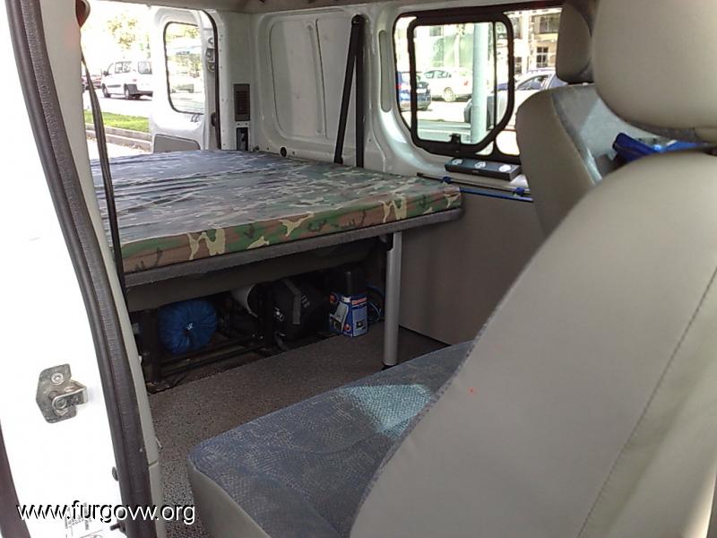

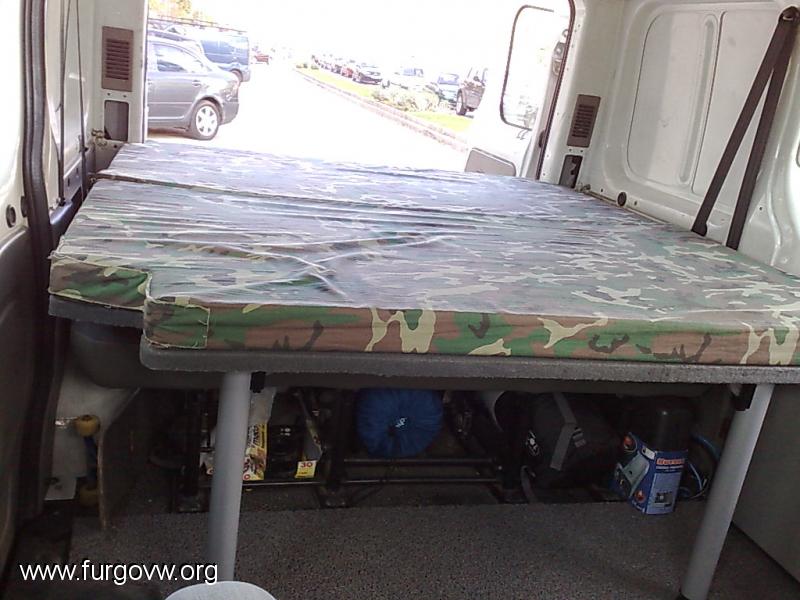

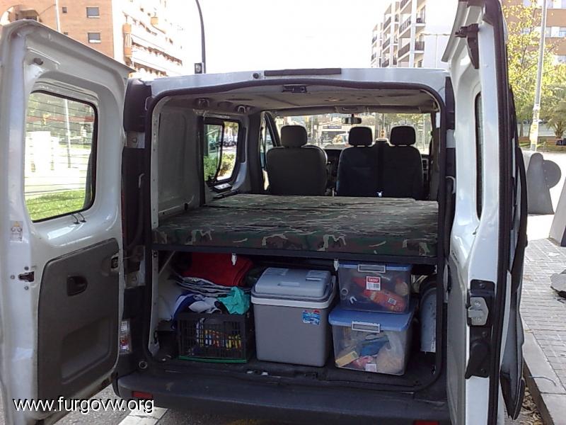

Me gusta mucho tu brico. En especial, por la utilización de materiales y herramientas que los que no somos unos manitas podemos tener por casa.
Tengo algunas preguntillas con lo de la cama, a ver si me podrías solucionar.
- ¿Podrias decirme las medidas de los tablones que utilizaste? Aunque en mi caso (mido 1,85) intentaría hacer una cama más larga.
- Cuando dices que fijaste el tablero al asiento con tornillos tuerca autoblocante, ¿atravesaste de lado a lado los tubos para poder poner tuercas?
- El recorte de la madera que queda del lado de la puerta lateral ¿es por algo en especial?
Gracias y un saludo. A ver si algún dia puedo yo postear algo asi.
dylanbcn
Cita de: chuzis en Noviembre 05, 2009, 01:55:30 am
Hola q tal,la medida de los tablones es de 150 de ancho por 160 de largo luego tienes que cortarlas en 3 trozos para que te queden bien plegadas y tambien que encajen bien en la puerta trasera al abrirla cortandole las esquinas,de las medidas no me acuerdo ya pero como tu la quieres hacer mas larga tampoco te servirian pero piensa q mientras mas larga la hagas luego al plegarla la madera que sobresale detras de los cabezales del asiento mas alta sera y no te dejara ni visibilidad trasera ni podras acceder desde dentro a lo que hayas guardado atras..
Los tubos los atravese de lado a lado.
El recorte ese es una pijada  es puramente estetico y coincide con la curva del escalon de la puerta lateral pero si lo se no se lo hago pq el q duerme en ese lado se le cuela el pie..
Animo q esta chupao!!

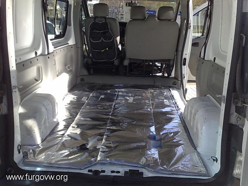

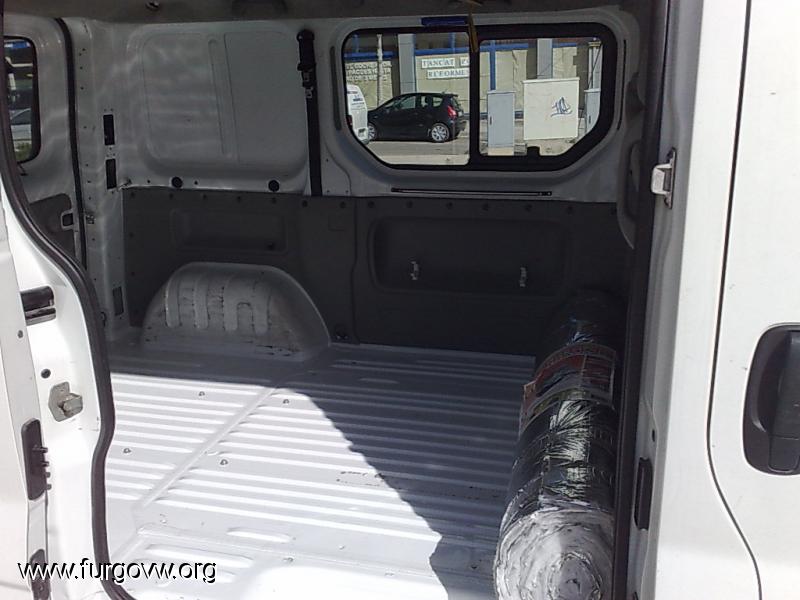

como soy tan inteligente ahora q va a acabar el invierno me voy a poner a aislarla....yo creo q es algo esencial si no tienes calefaccion estatica y mas si la furgoneta es de carga como la mia y no esta panelada..se pasa mas frio q en el cumpleaños de pingu..de momento solo he hecho el suelo muy facil apenas en una hora lo termine sin contar las 5 o 6 horas q me tire para desnudarla por dentro y lavarla q tenia una de roña..le hice un par de fotuelas..
ah se me olvidaba el aislante es el ecothermo 13 del brico depot de lliça de vall q estaba rebajado de 89 a 69 eurelios  ;D
