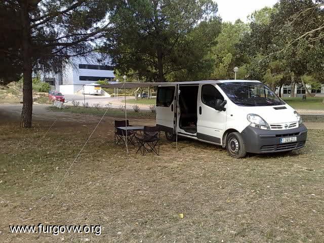

saludos, y una pregunta sobre algo que no me termina de cuadrar, ¿cuanto mide la cama de largo? es que tengo la idea de la mia en marcha, pero no me cuadran las fotos, en concreto el tamaño de los tres tableros. el tercero me parece muy, muy corto.
Y otra cuestion mas, como has sujetado el tablero del asiento a este, has desmontado la tapiceria?, es lo que mas dudas me produce.
un saludo
la cama hace 160 de largo,a mi estirado solo me sobresalen los pies y me es comoda para dormir,aparte del espacio que me queda cuando esta la cama montada que me permite cambiarme comodamente o guardar cosas voluminosas dentro(bicis,etc..)
La fijacion del tablero al asiento es al esqueleto del respaldo del asiento trasero mediante tornillo tuerca autoblocante,desmontando la tapiceria q es muy sencillo una vez abatido el respaldo por debajo/atras..espero haberte ayudado..

muchas gracias.eso era lo que me interesaba, yo tengo previsto hacerla de 180 cm. por eso me parecia tan pequeña

Enhorabuena Dylan, me encanta la cama que te has currado nen, es genial, me gustaría hacerme algo parecido en mi vito, pero una pregunta donde has comprado esas patas?, salu2 desde Martorell!

Las patas del leroy merlin 26 leuros cada una muy resistentes y les puedes variar la altura en unos 3 cms..

y otra pregunta más, que tipo de madera y de que grosor has elegido? Gracias por adelantado!
The black cat
dylanbcn
pues yo elegi madera de contrachapado de 20 milimetros de nombre calabo´,aunque si la tuviera q volver a hacer quizas la haria de 15 milimetros para asi poder ponerle un canto de pvc ya que la medida estandar de cantos es de 15 milimetros y al final tuve que tapizar los cantos pq no encontre perfil de 20 milimetros aunque no quedo mal tampoco la verdad,eso si,el contrachapado de 20 es mas resistente y al tener la cama tan poco soporte con las escuadras detras va bien que sea rigida para q no se doble..aunque tambien se le podria poner otra pata plegable en el medio de la madera de atras entre escuadra y escuadra y ya no habria problemas de que la madera se doblara incluso con contrachapado de 15,de hecho le hice unas patitas de madera al principio y si se las pongo detras pueden dormir 3 personas sin problema,no se si me has entendido todo esto si tienes alguna duda pregunta..y si te la haces la cama al final podrias poner una fotillo por aqui a ver q tal te quedo,un saludo.

Muy xulo! Que viene con 3 palos o 4? Se lo voy a aconsejar a un forero de Girona, veo que queda muy bién puesto  ;D

solo viene con 2 palos pero yo abri otra bolsa en el decathlon y le cogi otros 2 palos y los meti dentro de la mia  ;D

Muy chulo....
Como lo enganchas al techo de la furgo, puedes poner algun detalle mas.

lee este post que te lo explica muy bien y sino busca en el buscador guia o perfil para toldo de aluminio q sale mucha informacion,un saludo.
