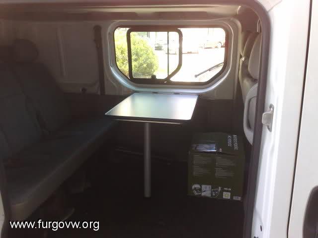

En primer lugar la configuracion que a mi mas me gusta es la tipo westfalia con salon comedor enmedio y mesa plegable en mi caso una mesa interior/exterior con patas intercambiables para usar tanto dentro de la furgo como fuera con unas sillas de camping..es un brico q justo termine ayer ya pondre algunos detalles q seguro os gustaran..

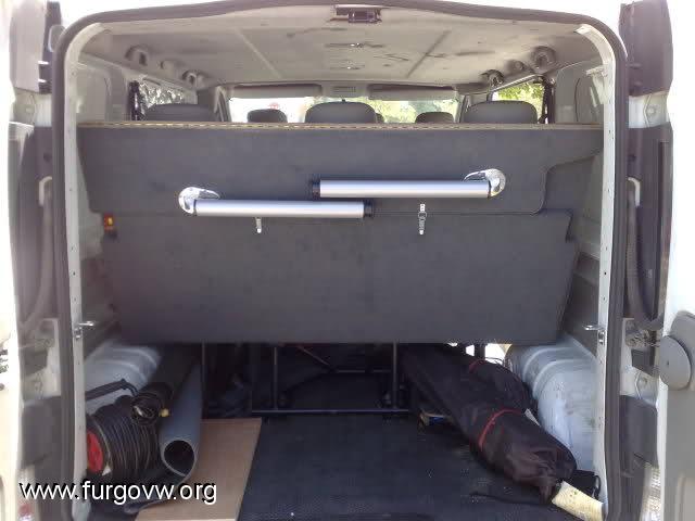

y esta tal y como queda la estructura por detras cuando esta plegada..

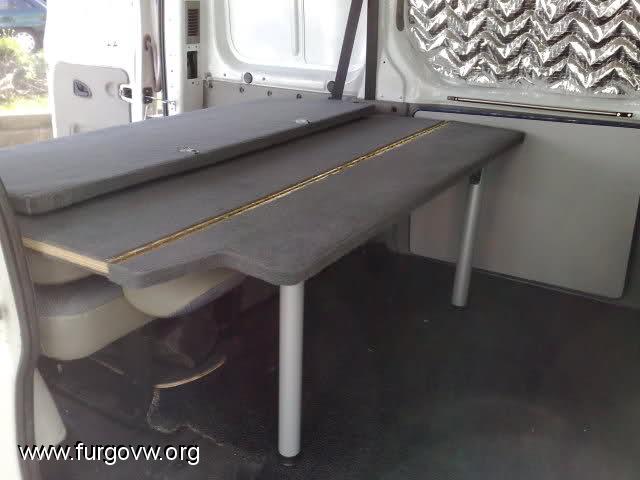

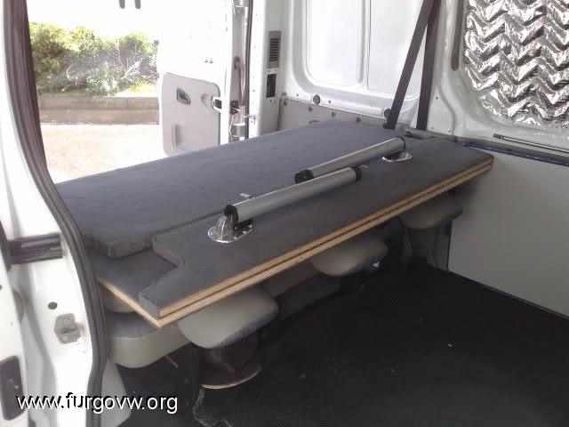

abatimos el asiento cama..
y desplegamos el primer tramo junto con las patas plegables,estas muy resistentes y regulables en altura con un color muy a juego con el de toda la furgo y el tapizado,del leroy&merlin..
luego hacemos lo mismo con el tramo de atras ..

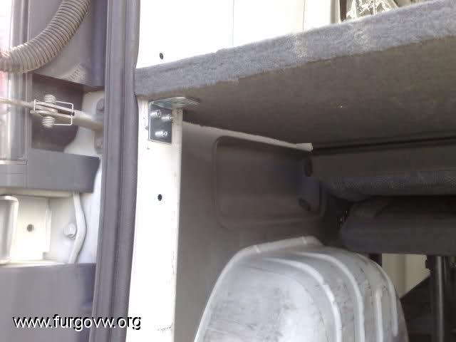

..con la diferencia que este se apoya en unas escuadras reforzadas atornilladas a la chapa de la furgoneta con tornillos de metrico 6 y tornillo tuerca autoblocantes

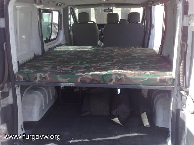

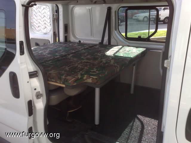

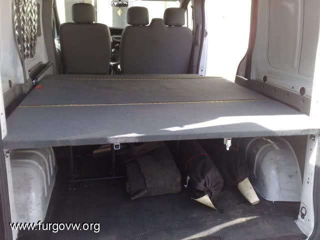

y ya tenemos la estructura montada..solo nos falta encajar el colchon a medida,escogi una espuma en alta densidad de 30 kg por cm cuadrado y 6,5 de grosor aunque con esa densidad de espuma se puede hacer mas delgado,de 5 cm,y sigue siendo comodo..la funda me la hice yo con tejido militar para que aguante la suciedad y en vez de coser compre un pegamento para pegar tela y en unas 3 horas aqui teneis el resultado...

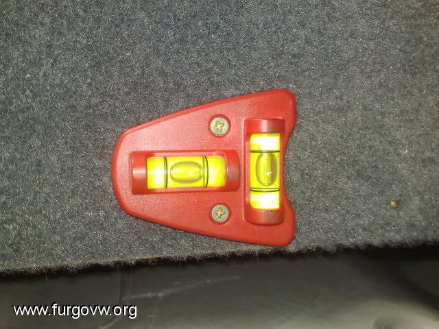

y ya para terminar un pequeño detalle,le puse un nivel a la tabla principal de la estructura para q cuando dejara la furgo aparcada para dormir poder comprobar que la cama va a estar plana y que a la mañana siguiente no voy a levantarme estampado contra la ventana o algo parecido ya me entendeis..esto si vuestra furgo tiene inclinometro no es necesario,hay gente q lo lleva en el movil..
