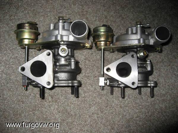

El anclaje al colector de escape del turbo del 1.9 es triangular y solo tiene tres tornillos... el mecanico del taller tenia en una mano el turbo del JX y en la otra el del AAZ.... y esas eran las diferencias mas apreciables.....
el motor es un AAZ de un Golf III ....
el anclaje al colector de escape es como este...

gabifly
hola..creo que lei deprisa y no lo entendi bien....si quieres poner el turbo de 1.9 como estaba tendras que cambiar el soporte motor y el escape....a menos que consigas el colector de una t4 1.9 tdi..entonces solo tendrias que modificar el escape.....si llevas a reparar el del 1.6 td tendras que llevar a planificar el colector de escape y poner juntas nuevas..y seguramente tendras problemas como todos con las juntas de escape.....en tu caso modificaria el soporte motor y el escape...
