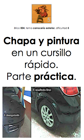

He restaurado todas la fotos de los servidores que estaban caídas y os vuelvo a pasar, esta vez en un cómodo PDF, el caso práctico completo para reparar nuestros arañazos por poco dinero:
Si os lo imprimís, podéis tenerlo siempre a mano.
