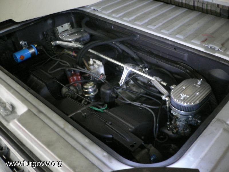

En cuanto tenga algo más de tiempo publicaré un post más detallado de toda la reconstrucción del motor, pero les explico básicamente en qué consistió:
Se trataba de una T3 motor boxer CT 1600 Aircooled del 82 (año en que la compraron mis padres para que fuéramos los veranos de camping por donde mi madre hubiese planeado) con el motor destruído por un incendio.
Llevaba cerca de 8 años parada. Por diferentes razones, no era la primera vez que pasaba años sin moverse, aunque siempre durmiendo bajo techo, lo cual, unido a que no llega a los 76000 Km reales, la han mantenido casi nueva.
Yo ya conocía (por haberlas 'disfrutado' en mi infancia) las carencias del motor original con respecto al peso de la furgona (50cv para 1600 kg sin carga), así que estaba convencido de que había que aumentar la potencia de alguna manera.
No fue sencillo ni rápido aprender de cero y buscar toda la información necesarias para hacerlo, pero con paciencia, la ayuda de los foreros (sobretodo Peter) y muchas ganas, esto fue lo que hicimos:
-Aumento de cilindrada de 1600 a 2000cc: Cilindros de 85.5 a 90.5mm y cigüeñal de 69 a 76mm.
-Aumento de compresión: De 7.4 a algo entre 8.5 y 9 (no lo he podido comprobar, pero es lo que daban los cálculos).
-Mejora culatas: Válvulas de 35.6x30.1 a 40x35.5mm.
-Mejora alimentación: Carburador de un Solex34 central a 2 WeberICT34 (uno sobre cada 2 cilindros con colectores cortos).
-Aumento potencia: De 50cv a no sé cuántos, pero creo que su hermano el CU 2000 con dos carburadores de 34 desarrolla algo entre 75-85cv...

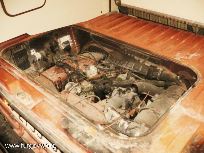

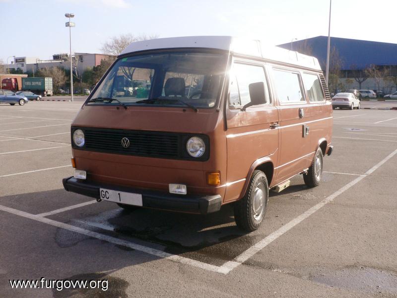

Así estaba el motor,

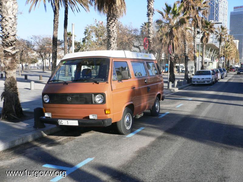

y aunque faltan algunos detalles, más o menos, así ha quedado.:

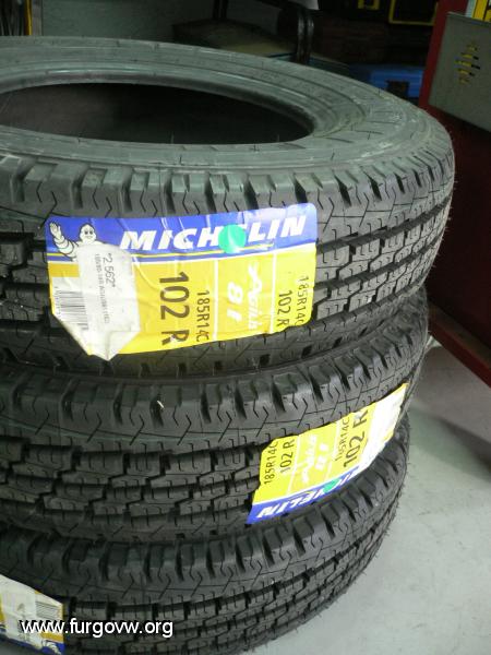

También pusimos pneumáticos nuevos, unos Michelin Agilis (por consejo de Xavi, el mecánico con el que hemos hecho esta locura).
Ya sabía que el consumo sería uno de los puntos delicados, llevamos unos 500Km en trayectos más o menos cortos y sin autopista (ciudad y montaña), y por ahora ha tragado unos 15L/100Km, aunque estoy seguro de que una vez haya hecho el rodaje y vuelva reajustar los carburadores, bajará...algo  :-\ De todas formas, podremos calcular bien cuando hagamos el primer viaje medio-largo.
Con respecto a las prestaciones del motor, les diré que aún no lo subo demasiado de revoluciones y no paso de 80Km/h, pero tiene unos bajos alucinantes. No sé cuántos cv tendrá, pero ya digo que no la he forzado y ha subido a Montjuic, Collserola y el Montseny todo en tercera (segunda solo por cuestión de velocidad).  .malabares
Y todo esto a puntita de gas, así que si quiero contener algo el consumo habrá que tener mucho cuidado con el peso del pie derecho, porque a la que le pisas (lo probé sólo una vez para adelantar en tercera-cuarta) no les digo cómo reacciona... .meparto

Los carburadores, como comenté más arriba, son unos Weber ICT34, antiguamente Weber ICR. Estos no tienen ni starter, así que en teoría hay que bombear para arrancar bien cuando está el tema frío. Por ahora arranca siempre a la primera con una pisadita previa. Es lo más 'primitivo' que hay en carburadores, y precisamente por esa sencillez no se desregulan y es difícil que funcionen mal, una vez están bien equilibrados. El motor de Berta no vibra (intentaré colgar un video), signo de que no anda mal la cosa. El sistema de barras de sincronización es bastante bueno, aunque tuve que hacer algunas cositas que ya comentaré. También hay una línea de vacío que conecta ambos carburadores entre sí, lo cual ayuda sobremanera a que chupen igual (nosotros también conectamos la línea del servofreno a la mitad de este tubo).
Aquí pueden ver el montaje que aconsejan donde los compré (CB Performance) http://www.cbperformance.com/weberict.asp Lo único que no he hecho es equilibrarlos con las 'torres de succión' (no sé cómo se llaman técnicamente), pero lo vio el mecánico de la casa Opel que está debajo de mi casa (fueron durante mucho tiempo el único servicio técnico oficial VW de Barcelona y tienen montón de información y herramientas específicas) y aunque me ofreció hacer el ajuste con el aparato en cuestión, pero vio el motor en marcha y me dijo que que no los tocara. Además, según parece, la mayoría de esos ajustes los hacían de oído.
Todo esto me pilló justo cuando el euro bajó de 1.50 a 1.35$, además de que me tocó en una franja de envío mayor (podría haber llevado más peso por el mismo precio), así que me salió más caro de los que esperaba. Me costaron 400$ + envío, transferencia, aduanas e iva = unos 550 eur... :( Eso sí, todo el kit con colectores, filtros, barras, juntas y tornillería).
Una anécdota graciosa. En CB Performance los montan, pero en el cuerpo del carburador pone "Made in Spain".
Otro detalle, el tener los colectores ultracortos, sumado a un cigüeñal 'grande' hace que tenga un reprís y una aceleración más que aceptables (cuando haya hecho el rodaje ya haré alguna prueba concreta).

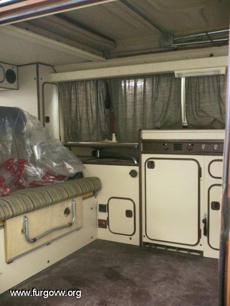

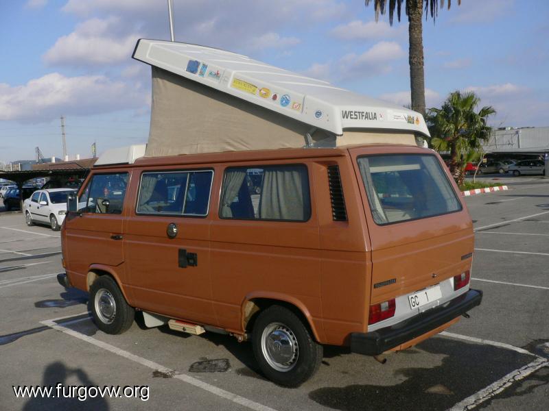

Me he dado cuenta de que no había puesto ninguna foto del interior. Al igual que el exterior, incluída la pintura, es todo original (tal cual salió de fábrica) a exepción del piso de linoleum y algunas mejoras del sillón trasero que le hizo mi hermano (cabezales, cinturones de seguridad, ligera inclinación para más confort y seguridad y reposa-piés para sus niños (cuando eran niños...).
No es una gran foto, pero ya sacaré más.

Tienes la furgo mas guapa que se puede tener. El sonido de su motor es una pasada .palmas

Acrono, veo en la foto del motor restaurado que has dejado libre el reapirador de gases de motor , el cual originamente estaria conectado mediante un manguito de goma a la caja de filtro de aire original. ¿No tira aceite por ahi?. ¿lo tienes tapado? ¿No deberias poner un caja de gases para reconducir los gases internos del motor? Como no le has dado mucha caña todabia lo mismo no te ha salido haceite , pero en un viaje largo y bien calentito todo puede que te encuentres todo el motor tan bonito todo pringago de aceite.
Te lo comento porque cuando se montan este tipo de carburadores con filtros independientes se debe solucionar el tema de todos los manguitos que iban al filtro de aire origuinal que para algo los diseñaron.
Muy bueno el trabajo de reconstrucción
Buenas Pacot2,
Te tengo que decir tu furgo es verdaderamente la de mis sueños en la infancia, incluso antes de que mis padres compraran la furgo. Yo la tenía del mismo color en cochitos de Matchbox...jugué interminables horas con ella...y montón de coches más, pero la Volkswagen...
Acabo de ver las fotos y tienes una preciosidad...y un curro guapísimo! .bien
Sobre lo del respiradero no te preocupes, en esa foto, como les dije, faltaban aún algunos detalles (estoy a full y no he tenido tiempo ni para hacer fotos definitivas, ni siquiera para limpiarla a fondo de verdad). La solución que tomamos fué llevar un manguito de goma hacia el exterior a través del agujero por donde pasaba el tubo que llevaba aire caliente de los cilindros al filtro del aire. Prometo poner fotos. Evidentemente no es tan limpio, pero ahora no tengo un sistema de filtro que regula la temperatura del aire y recoge los gases del motor para quemarlos en la combustión. De hecho temía que me dijesen algo en la ITV, pero no fué así.
