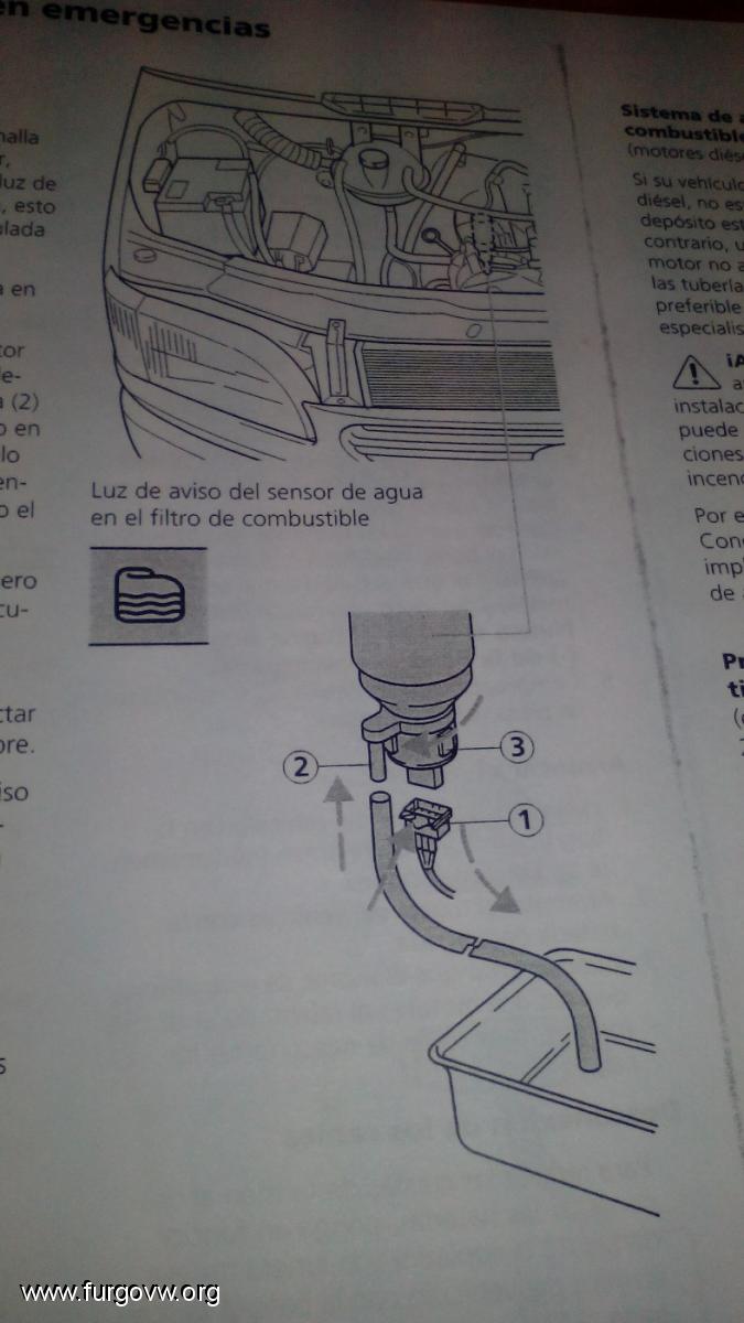

serguion
Hola amigos.Soy nuevo por aquí. Tengo una Transit 2500 d. del 93, desde hace un par de meses.
También se me enciende un testigo naranja,con una garrafa rallada.Se enciende en marcha y aun que se apaga,suele estar mas tiempo encendida.No tengo libro y no encuentro nadie que lo sepa con seguridad.
Agradecería una pista.gracias.
ESERO
Cita de: serguion en Abril 11, 2016, 19:24:23 pm
La mía es del 97, pero por lo que leo en el manual dice que es la "luz de aviso del sensor de agua en el combustible", seguidamente dice"Si se enciende esta luz durante la marcha, significa que hay agua en la caja del filtro de combustible. Este agua ha de eliminarse lo antes posible".
