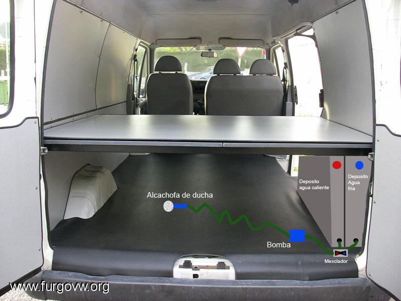

hola lo primero. no soy muy habitual por aqui pero lo estoy intentado arreglar.
el caso es que necesito hacer un deposito a medida y no tengo muy claro si es muy dificil o si hay una manera facil, sencilla y para toda la familia... bueno que me gustaria si es posible unas sugerencias o ideas. gracias
