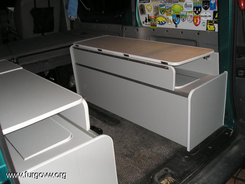

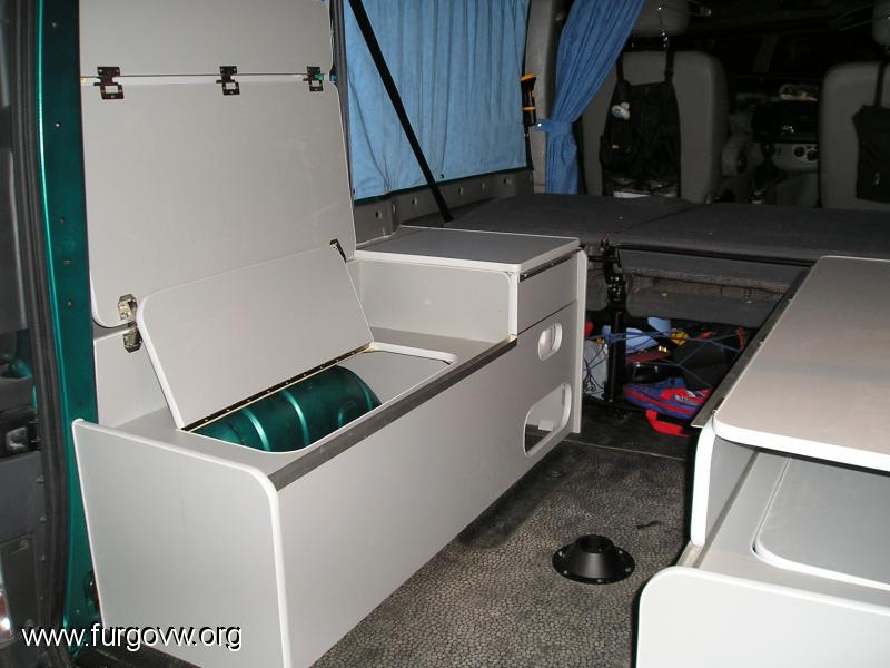

Buenas  compañeros, vamos con otra camperizacion sencillita, en este caso son unos arcones con mesa en la parte trasera de una Trafic de batalla corta, para aprovechar el asiento de tres plazas que trae de serie la furgo.
El mayor problema de hacer unos arcones a la altura del sillon, era que te dabas con la cabeza en el techo. Por ese motivo, he tenido que fabricar un sistema que fuese comodo para estar sentado y que a su vez quede a la altura del asiento abatido para hacer la cama.
Espero que os guste y os resulte util.

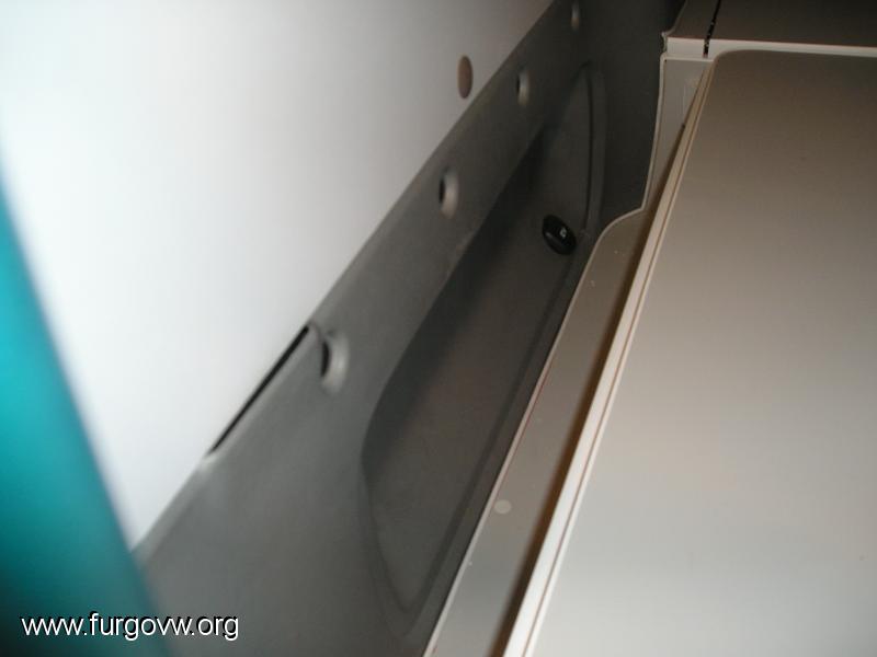

p.d. el chisme verde de la tercera foto ¿qué es?
edito: el chisme verde de la antepenúltima foto ¿qué es?
Dortoka
Marzo 13, 2009, 23:53:50 pm #11 Ultima modificación: Marzo 13, 2009, 23:54:56 pm por Dortoka
La bolita verde? Un moco de un día que estaba inspirado...  .meparto
jejeje, perdón, es el tirador para abrir la puerta por dentro. Lo puedes ver mejor aquí  ;)
